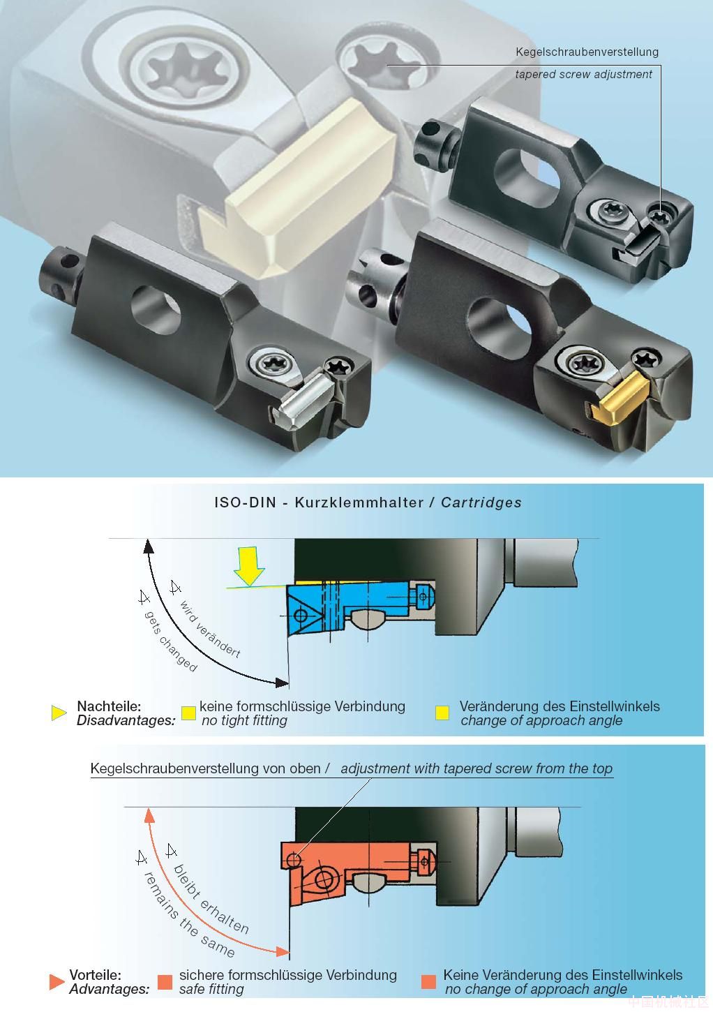

微调镗刀的结构示意图---讨论
发表于 2008-4-9 12:01:01 | 显示全部楼层
还可以革命性的设置在刀夹上,一改刀夹调节困难,加工不稳定,往往只能做粗加工的问题,我最近在做的几个方案都用了这种刀夹,加工7级精度的组合孔。+ y' I7 ^/ m+ _) C( y2 {' B
图中有这种刀夹和普通ISO刀夹得对比图,有缺点一目了然!好了,要干活了!
 楼主| 发表于 2008-4-11 13:17:24 | 显示全部楼层
多谢,多谢
4 F9 D7 R; F$ I: Y: j长见识了
! }& b+ N# ?3 ?) W* y, @" K$ \- K特别是后两种,
8 e6 W$ b* n' g# i8 D( `- c4 W精巧不在设计,而在材料和加工上
) Z8 N  e4 @; P% I* `这样的思路相信早有人想到,但是在加工材料和精度上一定是为难的
' }& A. P/ s$ {/ P: D哎,这个是一力降十会啊
