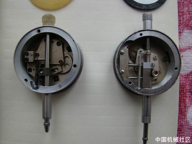

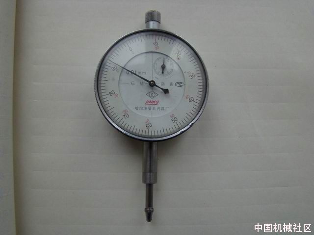

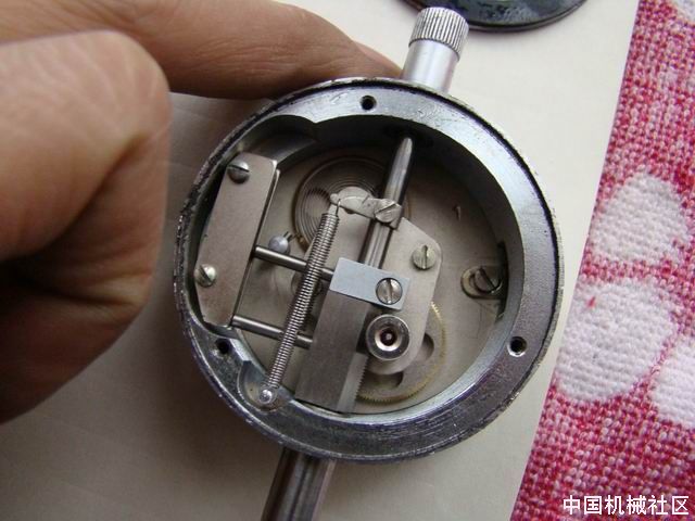

百分表是已经使用了6年以上的老表,而且几经摔打,但是现在性能依然不错,灵活灵敏而且精确,我很喜欢
% ]# X) B2 f( ~; K; r看表面上的说明是6钻的,可钻在什么地方?我不认识啊,谁知道?指点一下

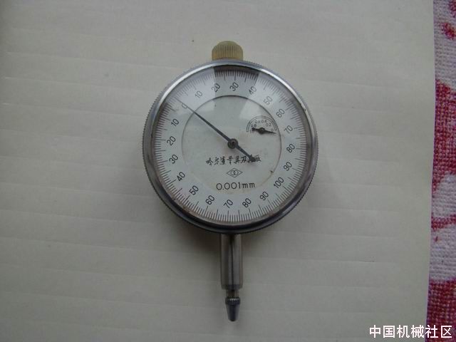

% v" ]2 k( [7 H6 S千分表是新在2手市场买的,买的时候重复精度动几次就变3到4微米,买的时候图好玩,也便宜就没太计较,刚刚照相后,顺便用汽油搽了几下,重复精度居然到了1-2微米,经常来回按了几十次,一动也不动.拣到宝了.

6钻的哦,
6钻的哦,
这个就不是了,
这个就不是了,

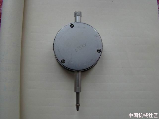

背面都是金属的
背面都是金属的

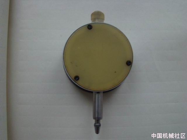

塑料的了
塑料的了

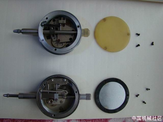

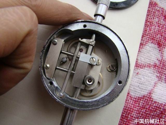

不完全分解,百分表还有防尘垫
不完全分解,百分表还有防尘垫

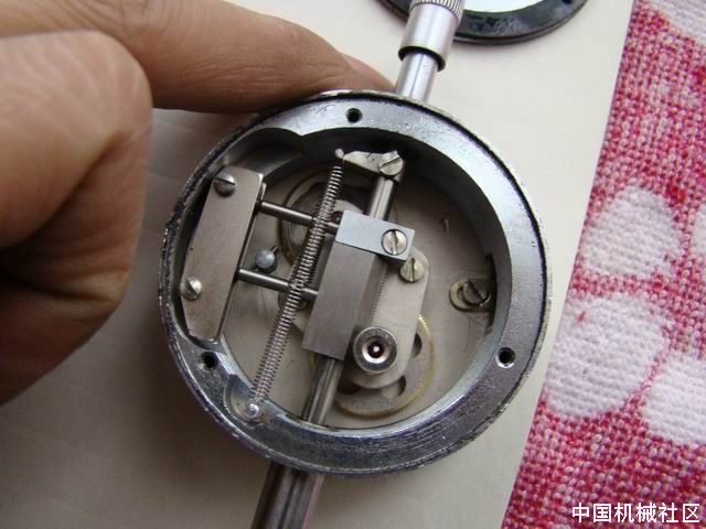

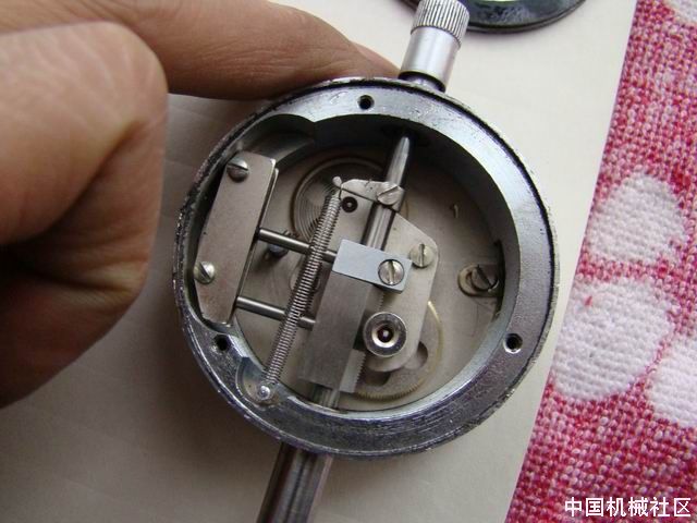

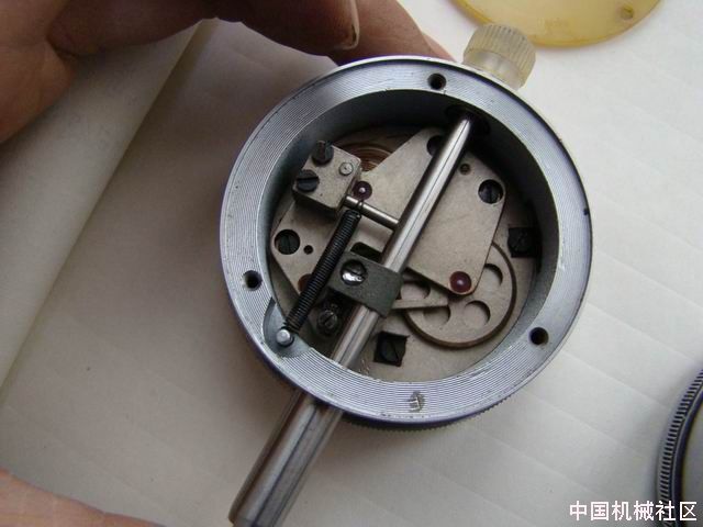

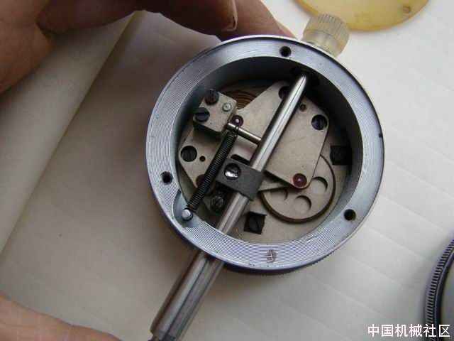

千分动态特写
千分动态特写

百分动态特写,哪个是钻?我不认识啊,谁知道?

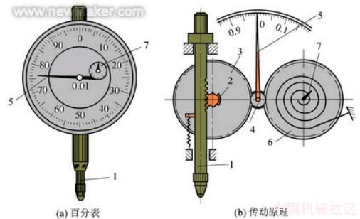

哎,现在的人们不知道是有专利意识了啊 ,还是太有功利意识,想找个千分表结构的图怎么就这么难呢?. k  R! z( l! h1 H' \4 m
只找到个百分表的,大家可以做下对照

上面的百分表的结构图书上有,但千分表的结构图没有见到过,我想应该也差别不大吧。找到后发上来。
发表于 2008-5-3 20:13:53 | 显示全部楼层
千分表应该也是齿轮传动吧

  f5 G0 V  {% w+ g/ a3 u  关于钻石,听人讲就是表里面红的几个轴承,其实好多是人造的。
发表于 2008-5-11 19:34:17 | 显示全部楼层
现在人很少会用机械手表,所以对于“钻”不会有多少印象。
" S% D9 A8 Z  p, I& L( l4、50年前,当手表还是几大件之一的时候,是非常看重买手表时有多少“钻”的。
4 b. ^5 A1 _9 ^: U+ w; c机械手表、百分表和千分表都的机械结构都有很多轴,轴必须由轴承支承。这样小的尺寸,轴承都是滑动轴承。红色氧化铝结晶(人造红宝石)由于具有很高硬度并且容易加工,便在这种场合大量使用。既是宝石,便称之为“钻”。
