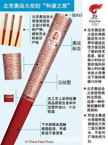

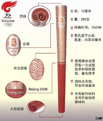

奥运火炬的技术含量---讨论
发表于 2009-5-16 12:22:39 | 显示全部楼层
奥运火炬。。。。。

火炬的原理谁能再说的明白点嘛+ u1 I2 O, p' j% h5 }( ^
我还是不太明白
发表于 2009-7-11 18:24:48 | 显示全部楼层
还有一个大家没提到,就是在水里也能安全燃烧
/ R" y8 R3 `+ E2 f: W* n为了抗风我觉得肯定设计了内燃腔和外然腔或者会回重燃装置,不这样设计是肯定不行的
