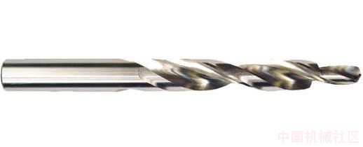

发表于 2008-4-19 01:18:10 | 显示全部楼层
难道要的是这样的钻头?
我没看明白
发表于 2008-4-19 22:21:50 | 显示全部楼层
我建议楼主还是用专用的锪刀吧!5 B+ c8 b( e2 a
只要使用合理,肯定比用钻头改的好用!
