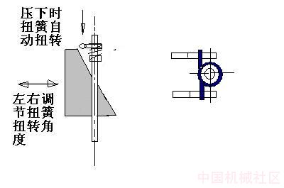

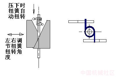

发表于 2008-3-25 15:08:29 | 显示全部楼层
扭簧自动装配
这里是一个简单的示意图 嘿嘿.... 看我表达明白没有. 你们看看吧.
[ 本帖最后由 wjzxjj 于 2008-3-25 15:16 编辑 ]
 楼主| 发表于 2008-3-25 19:34:02 | 显示全部楼层
原帖由 wjzxjj 于 2008-3-25 15:08 发表
谢谢,我会参考的。
我已有整机的大致的思路。不管设备最终能不能做成,以后我会补上我的大致方案。
现在还请各位多支招。
