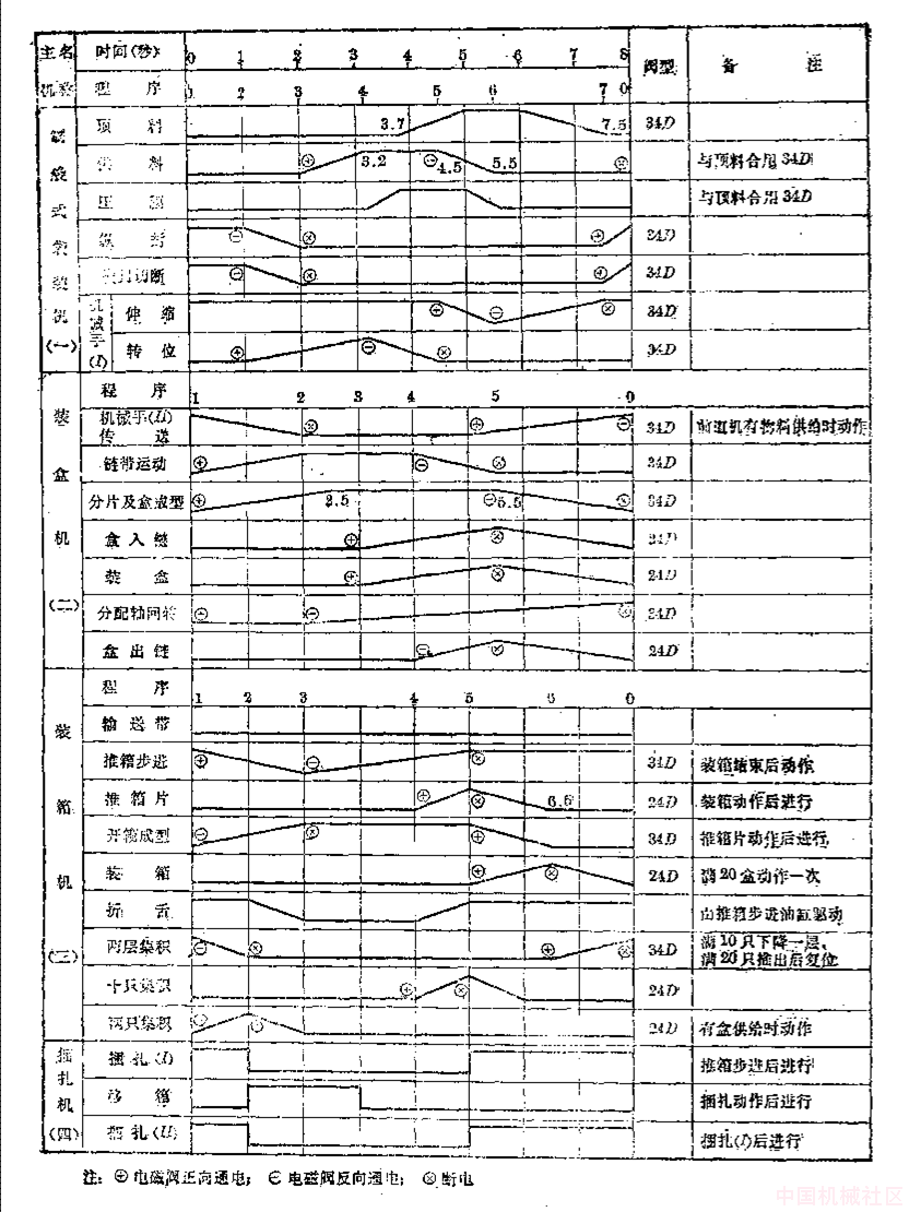

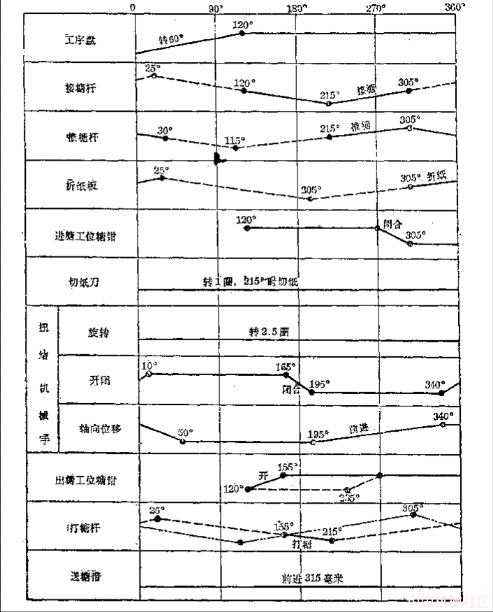

 楼主| 发表于 2008-3-24 22:12:56 | 显示全部楼层
我从社友们上传的“包装机械设计”中抽取两个工作循环图,请各位讨论。
