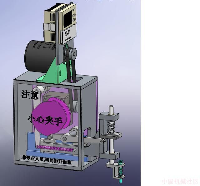

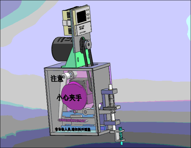

凸轮机构组成的机械手,请大家来共同优化设计
大家好,类似这样的机械手,在日本已经做成了标准化,很多机器上面都有用到这样的机械手。
这个是我重新设计的一套机械手,贴出来,请大家帮忙进行优化设计,请各位高手布惜赐教,谢谢!
发表于 2008-3-20 20:38:53 | 显示全部楼层
下面是SW2008 格式的源文件,
机械手.part01.rar
2.38 MB, 阅读权限: 90, 下载次数: 182, 下载积分: 威望 -10 点
机械手.part02.rar
2.38 MB, 阅读权限: 90, 下载次数: 188, 下载积分: 威望 -10 点
