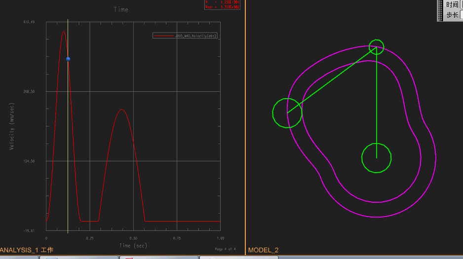

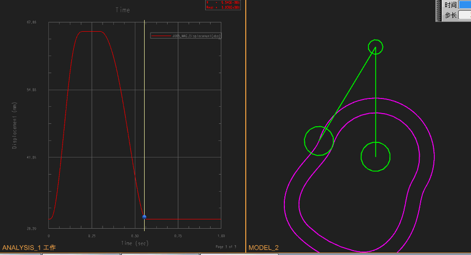

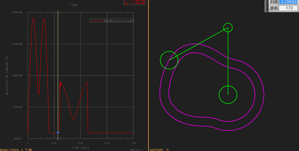

老腰 发表于 2008-3-27 00:59
到目前为止,我们只是是讨论了外围的东西,并无深入到凸轮本身。
到讨论到这方面的内容,需要的参数有:
我来晚了,都几年了,再来看看,有关凸轮的知识,贴上一个摆动凸轮,凸轮推诚是正弦运动规律,回城是余弦运动规律,凸轮的参数是,凸轮转动角度,推程角度是60度,远休止角度30°,回程角度80°,近程角度190°,凸轮摆杆到凸轮中心的距离是L=75MM,摆杆长度是LL=75mm,凸轮基圆半径是40mm,凸轮滚子半径是10mm,凸轮摆杆摆角是30度,凸轮设计速度是每分钟60次。
以上参数由下图示意,希望大家继续讨论。
凸轮位移曲线
凸轮速度曲线分析
凸轮加速度曲线分析
