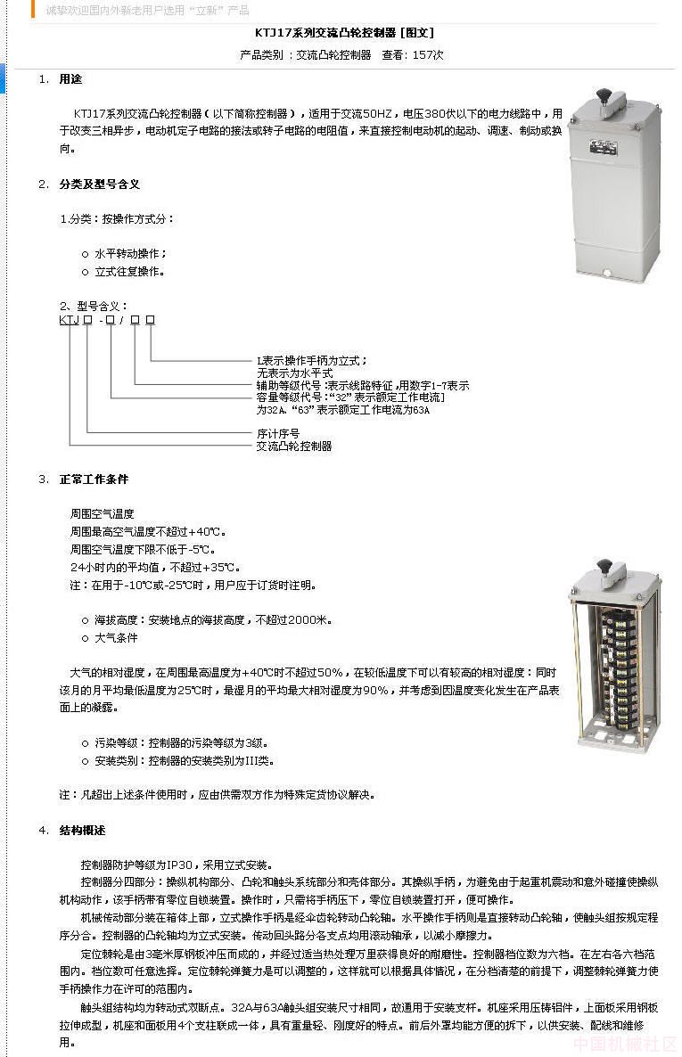

发表于 2008-1-12 01:45:29 | 显示全部楼层
两位友好!
我当工人时是电力机车车上电器部分的维修工人,电力机车上的调速控制采用的是:
===48V直流电+凸轮控制器+电控气动开头+电组箱+1500V直流电机
上传几个“凸轮控制器”的资料,不知11楼的网友所说的电子凸轮是否指的这个东西。
syw  080112---01.45
[ 本帖最后由 syw开门造车 于 2008-1-12 01:54 编辑 ]
 楼主| 发表于 2008-1-12 01:53:29 | 显示全部楼层
总工好。谢谢你的资料!
凸轮控制器现在很少使用了,由于多数机器都有PLC,用角度编码器更利于调整。
