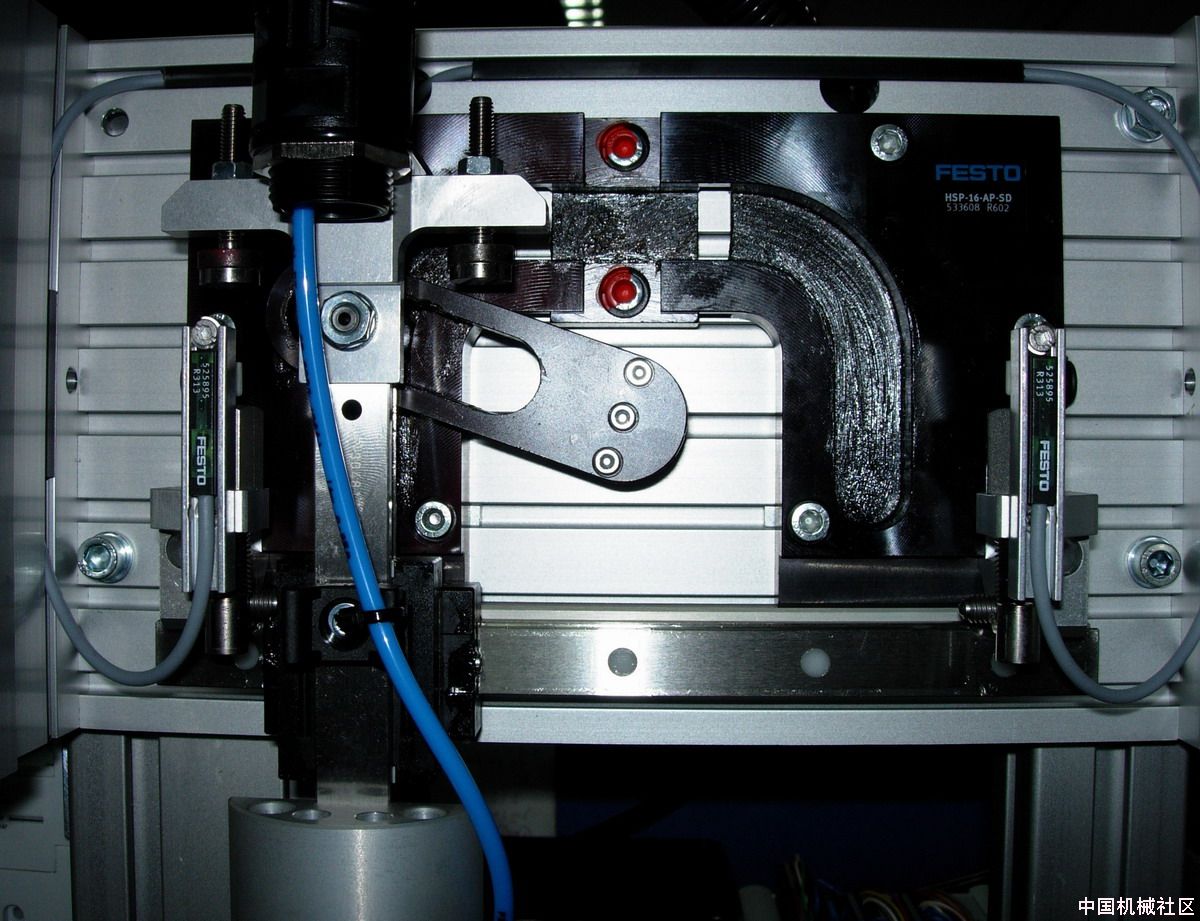

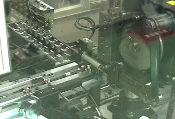

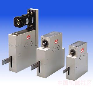

我来贴点图片。
凸轮我们现在用的不多,也不是很熟。但抓取凸轮的结构有很多种,发点图片供大家参考。
[ 本帖最后由 海山 于 2008-4-17 11:38 编辑 ]
发表于 2008-4-17 11:41:27 | 显示全部楼层
festo hsp 只用一个摆缸实现。
sankyo gy series 用的是分割器式凸轮滚子结构。
抓取凸轮A的结构与湘里狼所示的原理参不多。

发表于 2008-4-18 23:09:30 | 显示全部楼层
回复 183# 的帖子
海山大侠,你好!谢谢您提供的资料,看图片,好像那些凸轮机构,已经是标准件了吧,市面上有卖的吗?您有没有资料,可否分享!谢谢!

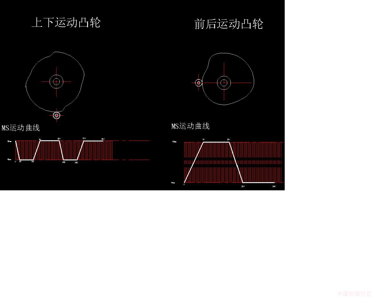

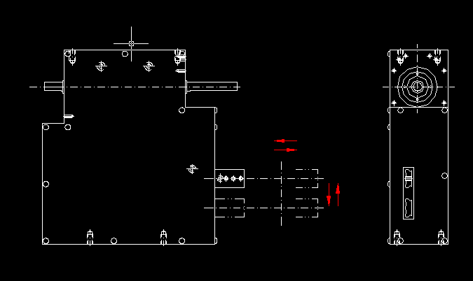

发表于 2008-4-19 17:26:12 | 显示全部楼层
有大家要求提供的数据,我做出来了DWG格式的,刚开始搞凸轮,做得不好,请大家见谅
凸轮图面.DWG
1023.47 KB, 下载次数: 58, 下载积分: 威望 -10 点
发表于 2008-4-20 19:26:05 | 显示全部楼层
回上面二位。
前面两种是有标准件的。FESTO 和 Sankyo的,详细资料可向厂家索要。
前两年做的设备上用的部件。
后面的是日本旧生产线上用的。
能自己研究凸轮当然更好。

发表于 2008-4-21 00:31:02 | 显示全部楼层
回复 189# 的帖子
郭鹏大侠你好,我是用后者做的,PRO/E我很久没有用了,还是在学校的时候学习过。
用SW2008 自动生成凸轮很方便,软件里面有个插件,很好学习的,但是生成的有些变型,在装配的时候,还要另外约束,所以搞得又很复杂了!
改天我给你做一个教程吧,做得不好可别见笑哦
另外,我这个凸轮,您给点意见嘛 说不好听些,我还不会出图,我看到人家正式的凸轮图纸,表达方式和我的不一样的,但是我不会做,
