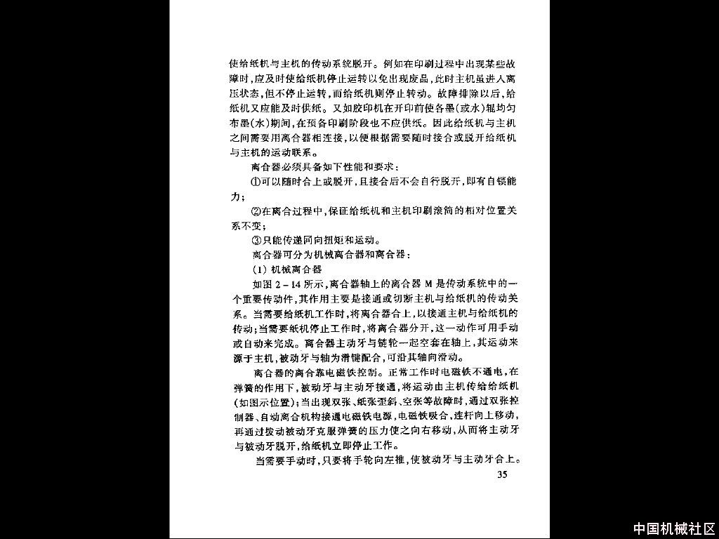

加了离合器是存在一个同步的问题.不过可以考虑单齿牙嵌啮合的方式,遇到次品,放空一转.没有试验过其可行性
发表于 2008-3-31 00:16:57 | 显示全部楼层
加离合是一种设想的方法(个人感觉)
那样系统可能更复杂一点,那真的会有纯机械的感觉
 楼主| 发表于 2008-3-31 00:17:30 | 显示全部楼层
郭棚机械,你好。
一般不建议这样做。我的建议是在凸轮摆杆后的机械手上安装电磁铁或气缸,用以控制机械手动作与否,这里面不协及同步的问题,电气的控制相对简单。

在速度每分钟不超过200转的场合应该不会出现同步失效问题.速度太高就难了
 楼主| 发表于 2008-3-31 00:26:35 | 显示全部楼层
在凸轮轴旋转360度里,假如这次在59度离合脱离,那么下次的接合应该在59度。我们如何知道离合与接合的角度?还两个问题,一、有无相对的滑移?如何保证。二、是否存在累积的误差?

回答你刚刚的问题,单齿接合时只有一种情况,不会有半度的误差
[ 本帖最后由 郭棚机器 于 2008-3-31 00:33 编辑 ]
 楼主| 发表于 2008-3-31 01:22:30 | 显示全部楼层
原帖由 郭棚机器 于 2008-3-31 00:30 发表
我的方法在一系列的组合动作中应该有效,单个拾放动作用就太麻烦!哈哈......
这样来说,单齿牙嵌离合器在其后负载变化不大,惯性力不大的情况下是可以使用的。
牙嵌离合器+电磁驱动单元,总的成本也不会少。
 楼主| 发表于 2008-3-31 01:51:22 | 显示全部楼层
发两个齿牙离合器的说明。
