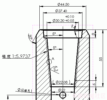

发表于 2008-3-8 15:02:59 | 显示全部楼层 |阅读模式
请各位大侠帮帮忙?% E8 e) H8 s8 i# _0 f; x& l
下图采用什么方法,以及采用什么刀具加工好?, R: b5 _4 j8 s+ {9 {0 T2 S
材质为40Cr,采用普通国内数控车床加工.
锥螺纹
锥螺纹
 楼主| 发表于 2008-3-8 16:02:27 | 显示全部楼层
各位帮忙一下呀# F& h. s$ f# s4 c* F  R# J( K
我们用得急!: z( d& w6 K9 \) s* Y
底端直径太小了,大刀车不到位,小刀子振动大.1 W! V7 w) [2 ~0 `
请问各位有什么好的办法可以解决??) _( @2 j: P# z8 K( m, }
谢谢各位啦!!

发表于 2008-3-8 21:45:53 | 显示全部楼层
使用螺纹车刀片,直接加工
发表于 2008-3-9 10:50:47 | 显示全部楼层
用16的刀杆,不过刀杆要买好点的,刚性足一点的.伸出长度刚好够车就可以了.我用12的刀杆加工过40长的螺纹,切削液要足够的冲进去才行.要不一有积屑螺纹就通止规不良了.
发表于 2008-3-9 14:30:35 | 显示全部楼层
车加工,先预钻底孔,然后去数控车床加工,锥螺纹底孔也要检测的,用锥度赛规,不然车床的容易出问题,出现泄露就麻烦了。

发表于 2008-3-9 21:33:07 | 显示全部楼层
用成型刀加工就可以。
 楼主| 发表于 2008-3-10 08:56:18 | 显示全部楼层
原帖由 超精密 于 2008-3-9 10:50 发表 * J# k' |+ T$ G* g6 D3 d7 i
8 j2 t% M3 M9 c; T# U' I, G; c0 A1 f4 p8 `( E' v2 v: F
这位大哥,谢谢你的支持!
2 W( ]7 o% U' X4 j( K& J' ]我们这对刀子性能方面还不是很了解,你能说得具体一点吗?0 Z8 r* U, E" [# D& m
还有一个问题就是切削液很难冲进去,我们也试想过一些办法,让切屑液冲进去,后来好象都行不通.
 楼主| 发表于 2008-3-10 09:00:20 | 显示全部楼层
谢谢你们的支持!!
& }$ d" v- V2 U0 R% j2 u我们这里对刀具这一块不怎么了解?7 i) ^2 E6 y# x
可以给我提供具体的数据吗?
0 u2 x; F; }" T谢谢!!
