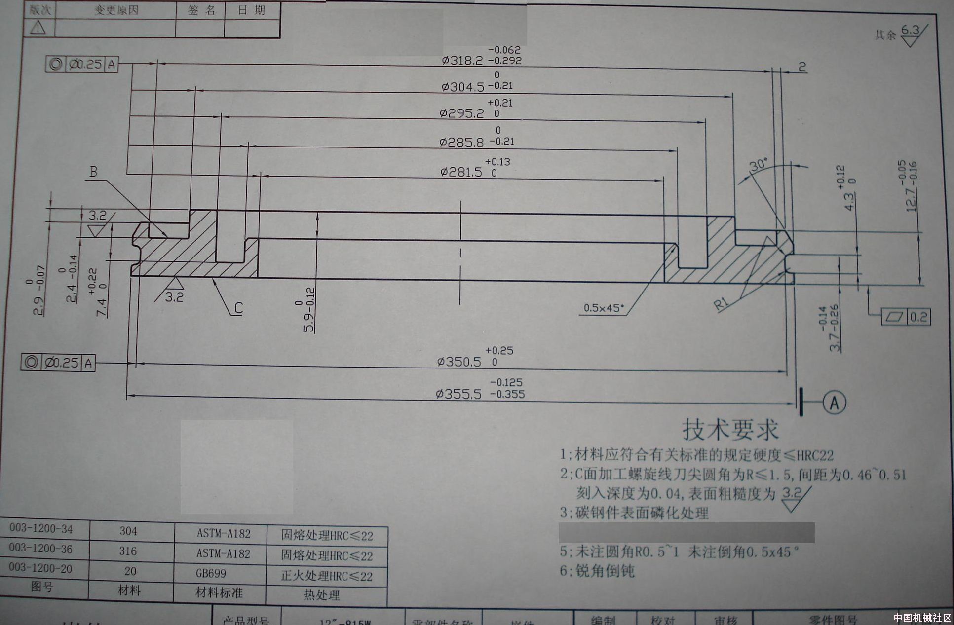

加工如图产品,304和316不锈钢.端面开槽用什么刀性价比好?请高手大侠支招.....

你所说的什么刀是指刀具的材质吗?有专门针对不锈钢的刀具材质,但各公司的刀具材质编号不一样。

+ ^6 x8 M& W! f% w+ y- V. Q是的,在网上查找了下,伊斯卡(ISCAR)有种专用端面车削切槽刀,不知该公司有没有针对不锈钢的刀片.打电话问下去

什么时候你们要是用加工中心作这样的槽的时候记的联系我,特别是精度再高些的!这方面有专门的刀具解决!
发表于 2008-3-12 21:02:41 | 显示全部楼层
简单得很,
; g6 h5 b! e9 G" `* o; I就用你加工的刀片线切割成你所需尺寸就行.. k) s0 T; V$ v. G% R5 c' g# c
如觉合适再选择此材质的割刀
