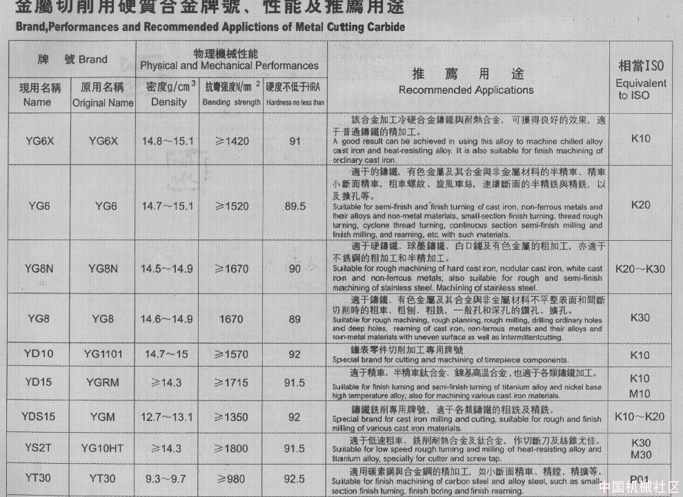

我加工的是不锈钢,一直用YG8N的牌号,今天碰到一批跳楼货,可惜是YG8,请教这里的各位师傅,他们各自的特性是什么,可以代替吗? 在线急等!
发表于 2008-2-20 20:27:30 | 显示全部楼层
贴一页资料给您。

YG8/YG8N.jpg

发表于 2008-2-21 06:30:08 | 显示全部楼层
回雨梦轩友信
雨梦轩友您好!, |1 D* P( T% G: i
您看了我上传的资料没有?您看两者的差异就那么一点点。我们也是不锈钢加工厂家,304/316L,两款刀粒我们亦都有用过,加工铸件,实际使用起来差异不是很明显。不过一分钱一分货,如果价格相差太大一定有猫腻的。说实在话,我在着行这么久,见多了,买这东西,一定要找有信誉的供应商,不要贪价格便宜,否则的话,有可能浪费更多。1 P% t6 D4 H2 g: b4 h
不过你可以少量买10个20个来试用一下嘛!
 楼主| 发表于 2008-2-21 11:35:31 | 显示全部楼层
谢谢老马,这东西是这里一个企业倒闭抵债来的,东西是91年产的,他放家里都好多年了,质量没有问题,就是不知道使用效果如何,我也是想先买点点用下看看效果。

今天试验了,效果还可以,有个工人说效果还比YG8N的好,晕倒!难道现在的东西真不如以前的了?刀是91年的。等忙完这几天亲自做下看看真实效果!对了,请教这里的老师傅,刀的批次跟质量影响大吗?这里一家工厂为了买到同一牌号以前生产同一批次的刀头亲自到了生产厂家!听起来都悬乎。6 a- n9 s9 y8 k. Z" r

经过半个月的试验,车削304材料YG8确实能代替YG8N。而且代替效果还很好。也许过去的东西就是好
