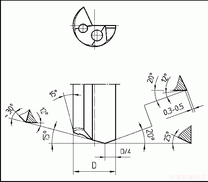

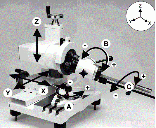

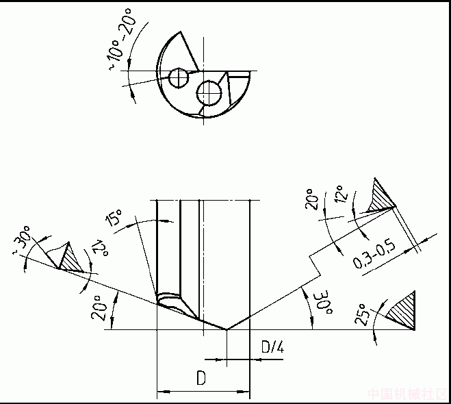

首先是枪钻刃磨机,下面是3张刃磨角度图!& Z( g1 k" }+ A1 u$ j1 L1 U8 d4 Y! D/ i
+ d5 M. M/ ]$ {6 v. ^8 a% r4 x
[ 本帖最后由 怎么讲 于 2008-2-19 15:43 编辑 ]
 楼主| 发表于 2008-2-19 15:42:36 | 显示全部楼层
上面只是标准角度,最终角度还是自己在生产实际中总结出来为准。枪钻角度的选择对枪钻使用的精度和寿命有直接影响,希望枪钻用户能够会用枪钻,用好枪钻。. A7 e% [6 E8 E8 n# f

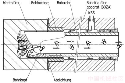

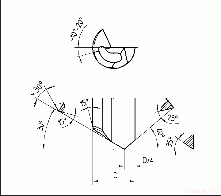

楼主能不能发个BOTEK内排屑的角度图或样本
发表于 2008-2-25 12:41:59 | 显示全部楼层
先上一幅看看!
发表于 2008-2-26 10:46:01 | 显示全部楼层
再来一张!

他们网上没有电子样本,要扫描!

加工这么小的孔加工
我们最近用10.35的内排屑加工了几块管板,管孔有效深度155毫米,我们第一次用内排屑加工这么小的孔加工
 楼主| 发表于 2008-2-27 09:23:05 | 显示全部楼层
10.35的孔用内排?你们的机床应该就是BTA系统吧,其实钻管板这样的工件用普通枪钻多好,省钱,不过用单管钻(BTA)应该快点。我也想知道你们的使用效果,到时候能把您的切削参数发上来么?
发表于 2008-3-1 19:02:49 | 显示全部楼层
我们用枪钻孔径尺寸变化大,达到0.1毫米,所以改用内排屑。内排屑管孔表面粗糙度要比枪钻好很多,少螺旋状划痕。内排屑进给大,比枪钻快将近一倍。
