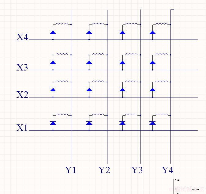

发表于 2008-8-28 10:52:27 | 显示全部楼层
关于加热电路的控制
. }/ `7 W- @5 z3 M% a7 `( E+ P% t5 B" @8 c* h4 @, ~6 s
400个加热瓦
) f. k6 i  f% Y! c# z+ e上面200下面200
7 z; _) x2 U* g. h& C! {# \就等于2007 I' V$ n3 `7 H( P- M) u: m5 s
14*14===196. X2 H: x* {( F  ~; L9 @
15*15===225
) ~0 n  k+ h& ?7 L8 r- G( T* N0 h" J以225为列) D  h" R/ D9 f/ I9 ^* f
3 Y* h, p( [* b- }+ ^
只需15+15==30个继电器  q. f" j( t7 Z3 L9 s. V% U4 m
15个传感器
) b4 [9 z9 a( ], J' I# H传感器按在X列& U6 T! }: ^  I0 }* t
X列全通电
5 b; V& p; u+ J6 W只有Y1通电/ Y5 D7 v. o9 j- V5 n5 h) U9 }- E0 X
检测YI列" W; K$ s  }5 H2 ?( E5 J+ U
然后检测Y2列Y3列-------4 ]% i9 R6 s  s, P. d
* j8 M) S% R5 s' `* S3 U
6 x" w% j8 J) j% s% j1 j
我觉得加热系统控制可以用单片机+ S* i9 [# `6 h) [2 x. @3 O
因为输入没有干扰- N/ _" f3 c4 i8 b$ B
输出是固态继电器( W9 Q+ K% n5 a$ i  F
% x* b8 u5 F) I! U& {5 d' W3 p9 ]1 r3 b0 o6 u
其实上下可以并联
% I; z+ }  C" q% w2 t' X不是上下每个加热瓦并联
. u0 l1 o( _* H/ \  B% H而是将XY连在一起0 E, ^7 ~& K5 ]0 L5 l: K
只有30根线
% V: f) Z- s. D  r, }2 z( _0 ^3 A要将上下检测分开) {; X' e8 V  Y, W
所以要加15个传感器
' q; |& c8 v6 k: @( s1 A6 f1 u0 F& j% H/ M
; L& R4 G2 q! j# E; s" M! b  V" J. q9 H7 o0 a) i/ c

 楼主| 发表于 2008-8-28 16:14:33 | 显示全部楼层
电气控制不大懂,这台机器的电控部分的设计是请人帮助的。* z) [7 C# ?6 P5 l8 O( T' a
5757124网友所说应该是针对在线检测加热瓦损坏与否这一功能。; ?0 s2 J7 O* t  N* d. @; ~
在线检测对于这台设备来说,只属于锦上添花。客户当初并没有提出一定要。客户反复强调的是上加热版的200块加热瓦必须具备每一块可以单独设定断和弱、中、强等3种加热状态。, g  V( v) x+ J2 T4 k6 j) C8 R- i
若按5757124网友的方案,似乎难以达到这种功能。
