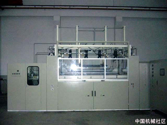

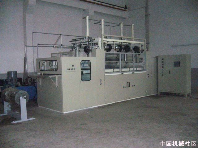

刚完成的一台全自动真空成型机。
8 L( V6 S3 |# h0 N( A) s0 N/ t工作面积2500*950,使用宽1020的卷料。0 S2 _: C6 Q* }) N! q( O  {. p
带齿链条送料,配用变频器的有刹车电机减速机拖动。压边框压料。上下加热板,每个加热板使用200块300加热瓦,每块功率300瓦。上加热板的200块加热瓦可以单独控制通断和设定三种不同的加热强度。全部400块加热瓦度可以在线检测损坏与否。
% n; o# ^3 p) ]一个操作工人,设计一个工作循环70秒。

液压完成压边框、模具台、辅助模具架和送料墙板的动作。气动加热板移动。
' s8 ?1 r4 S$ q! z5 z& p升降模具台的4个油缸在调试时发生过严重的拉伤,此事曾在液压气动板块讨论。现在该设备的液压缸筒内壁均镀硬铬。

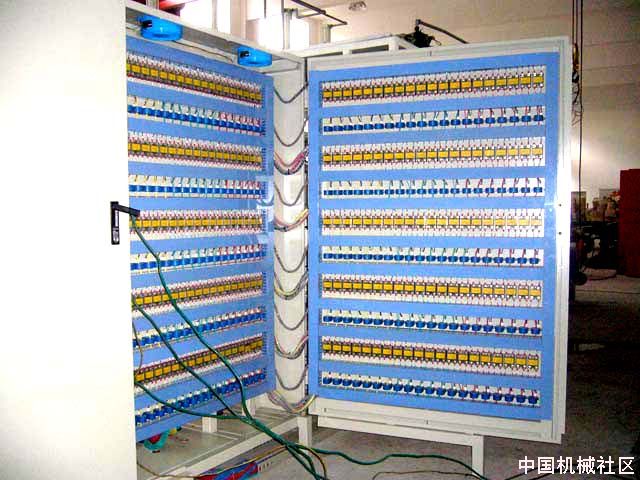

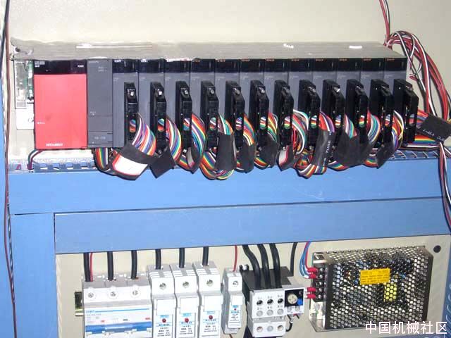

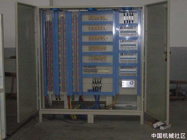

答开门造车友:+ ^! @# y- S. R& E& `: x( t
1、设备电控采用了三菱的Q系列PLC。9 c9 x5 y" E+ Y  ?
2、加热强度调控用比例调节,使用固态继电器,以2秒钟为一个周期,加热比例分别为100%、80%和60%。实际上也是一种通断切换方式。
+ \1 u$ M8 r+ E3、400块加热瓦采用坐标标记,可以清楚确定损坏的是那一块。
0 l) a# o4 Q4 H+ T& f- p, O7 g2 K4、用了200个开关输出的电感器,每个电感器穿入上下两块加热板的同编号加热瓦的相线。检测电感器有否感应电流输出来判断加热瓦的好坏。
/ J5 O' ^9 |# ~加热瓦的控制,可见文献不少,谈不上技术机密。在线检测在网上好像还搜不到国内实例。
' l* j9 }. o. I下面贴出加热控制柜的照片。
$ K! e5 C4 L0 Q* ?) a9 l. A* `背面:) g/ q, w" m, S, i' Y4 a
在柜内和门板上安装了控制上加热板的200个固态继电器和200个电感器。黄色的是固态继电器,绿的是电感器。
) [2 m6 h2 N6 X1 `2 Y P1020282a.jpg ( I* B( d. @! |
正面:- A6 a- C- u- ]' S9 p# R. [% g9 X
最左边一排双层接线端子,连接由电感器而来的线,两排单层端子分别联结上下加热板的固态继电器和加热瓦。中间是控制下加热板的30个固态继电器。# i* W6 U  R3 d0 @" n
P1020280a.jpg 4 T- t4 h/ q" f/ H/ A4 R. a

这是主控柜内的PLC。) m  N0 ?' F* p* f( O) h9 E
