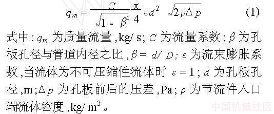

哪位高手知道Φ4mm的喷嘴,在不同压力下(如0.2MPa、0.3MPa、0.4MPa、0.5MPa、0.6MPa)时,其压缩空气的流量计算公式呀,我不要知道结果,只要计算过程,谢过了。

发表于 2008-1-31 21:02:26 | 显示全部楼层
呵呵,这个是节流计的流量公式

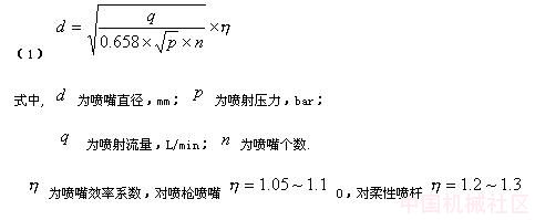

发表于 2008-1-31 21:11:57 | 显示全部楼层
选择喷嘴时用到的公式,你可以用这个逆推回去

 楼主| 发表于 2008-3-25 10:39:13 | 显示全部楼层
第一个各种系数太多,没条件的话无法查知,还是第二个比较好些
发表于 2008-3-25 11:01:42 | 显示全部楼层
怎么第2个公式有喷嘴数量,而第一个公式没有
请问下心结,这两公式是不是用在不同的情况下?如果是,能说明下嘛
