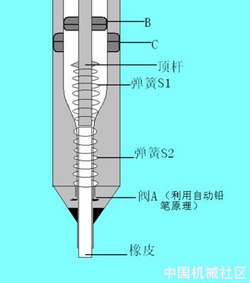

Ψ创意背景
9 v# o2 R$ K8 t在手工制作工程中,往往会发生一些微小的错误需要涂改,而普通橡皮由于尺寸过大,在涂改时往往将其他不需涂改的部分一并擦去,这就带来纸面不洁或必须重画等诸多不便。联想到自动铅笔,用类比思维的方法。既然自动铅笔可以装铅芯,为什么不可以装橡皮呢?所以可以利用装橡皮的自动橡皮来解决。
; v/ H4 ~7 L1 a3 }( y% gΨ面临的问题及对策
  W. D4 M+ P2 Z# \( `/ ]& j( U/ A1.最大的问题为材料问题。对于橡皮的硬度有较大要求,鉴于知识及所学专业所限,暂不对此提出解决方案。 / d$ Y: E+ V5 Q! @3 X0 q
2.笔筒内部结构问题。由于橡皮质软,有弹性且摩擦系数较大,原先自动铅笔结构难以达到效果。 ( Z. s9 _& X. Q+ Z* E
Ψ我的创意
  `' p; _# \/ w1 p3 m& i提出如下两种内部结构方案。
2 S. H5 a: s8 g& P# I方案一使用方法及简介:
5 n8 Y& m7 N# ?8 ^6 E1 ~( ~" [
整体结构
3 ^% y! r9 D. D( T2 l( v2 _& S6 k( y% |# G8 z6 t$ n" j
[ 本帖最后由 guodong872 于 2008-1-19 17:03 编辑 ]

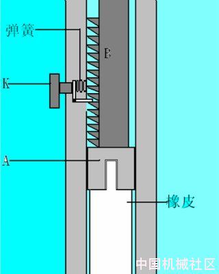

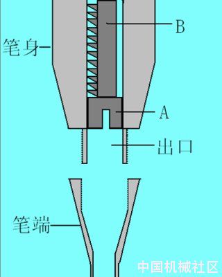

 楼主| 发表于 2008-1-19 17:04:08 | 显示全部楼层
方案一使用方法
. a" i) u" z9 ~  ?6 U2 s) Z3 `' Q2 p' a* U1 p5 X1 L  Z
1.按压顶杆B,伸出橡皮。 * s  b+ I6 i* I) f" n1 b
  t" c6 `" X! S: F# l: K2.按下按钮K,拉动顶杆B。 4 P1 O/ g4 r  o, U' F6 A4 h
  \% j! i& o# ]/ a& w7 @$ E  H# z# c

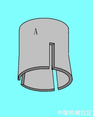

3.装入橡皮:将笔端从主笔筒上旋下,将B按至底端使A露出,将橡皮插入爪形结构A内,按下K,拉动B即可将橡皮芯装入。
' T$ f! R  l# G0 H2 e7 q

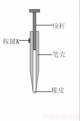

" D; M' ], e; c+ }) m- \3 ?2 h方案二使用方法及简介: 7 B2 q( k( m6 p6 L$ @
4 s1 _* V- e0 W: F, K结构示意
发表于 2008-1-19 17:07:24 | 显示全部楼层

发表于 2008-1-19 21:41:35 | 显示全部楼层
楼主橡皮擦不象铅笔那样很稳定的固定(下面可放开),而且又是柔性的结构,可将A部位内孔设计小于像皮擦外径,让像皮变形装入该孔,k处做为笔挂同时也推动弹簧片(定位销)可带动像皮擦上下移动。
8 v3 o* |5 Y( i9 f8 m
# ?1 O2 n4 o; V( @! A[ 本帖最后由 羚羊 于 2008-1-19 21:44 编辑 ]
