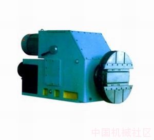

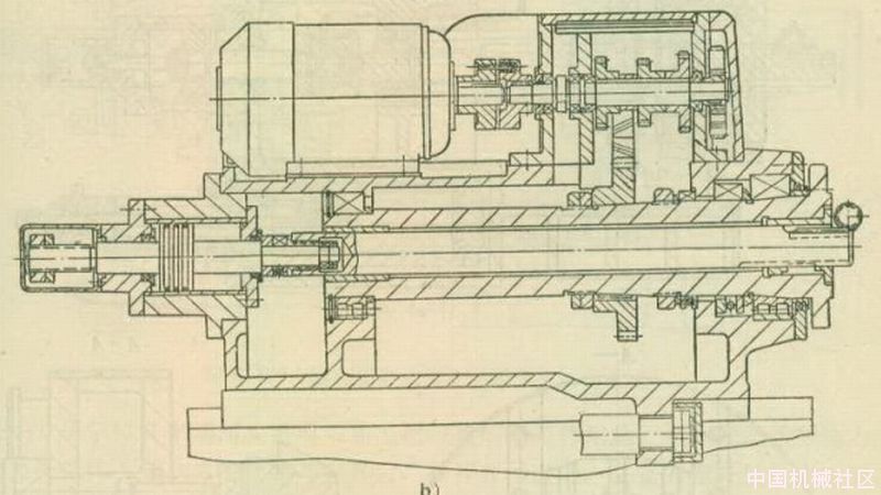

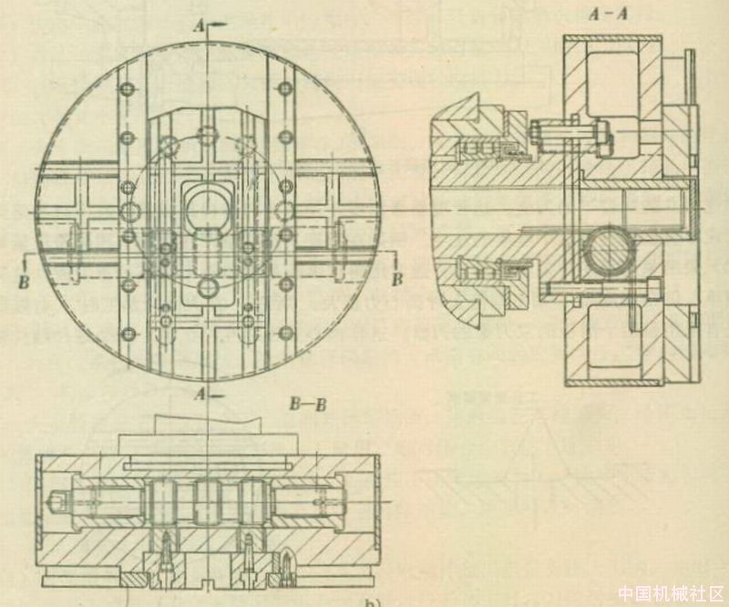

公司来了几台组合机床,上面有个展刀机构---请教
发表于 2008-1-3 12:55:25 | 显示全部楼层
回楼主:( S5 ?2 ^* R* L* [' X* z" f
        这个机构在国内组合机床行业标准是镗孔车端面动力头(1TC系列);国外一般做成模块化的结构、可以和镗削头(或通机主轴)任意组合,所以有专门的部件卖——成为一种机床附件。
' c: {+ f: I9 i$ N' @- N        国内组合机床行业的镗孔车端面动力头除了有1TC系列标准以外,还有原西德许勒 惠勒系列。其初是几大家联合引进技术。现在国内仅有几家生产这种。也属于模块化结构,优于大连组合所标准。; Y1 u, V8 ^2 u  q
        个人看法:随着数控技术的发展,原来需要依靠这种东西实现的工艺已经很容易解决。而且其本身存在缺陷:制造复杂、回转不平衡、维护难。其应用面会越来越窄。长期使用它的缺点显示的越来越严重。9 o/ e, ~5 K4 s5 w% Z
        不知道说的是否正确。仅供参考。
8 a6 q; ^! f3 V* y" V4 C% p" k  U现在发一下相关图片供参考,许勒 惠勒系列就不发了,类似第一、二个。

 楼主| 发表于 2008-1-3 13:14:22 | 显示全部楼层
亮剑老大谢谢你的图
发表于 2008-1-3 14:14:30 | 显示全部楼层
还是老大利害,受教了
发表于 2008-1-3 14:23:42 | 显示全部楼层
第一次见到,学习了!谢谢亮剑老大!

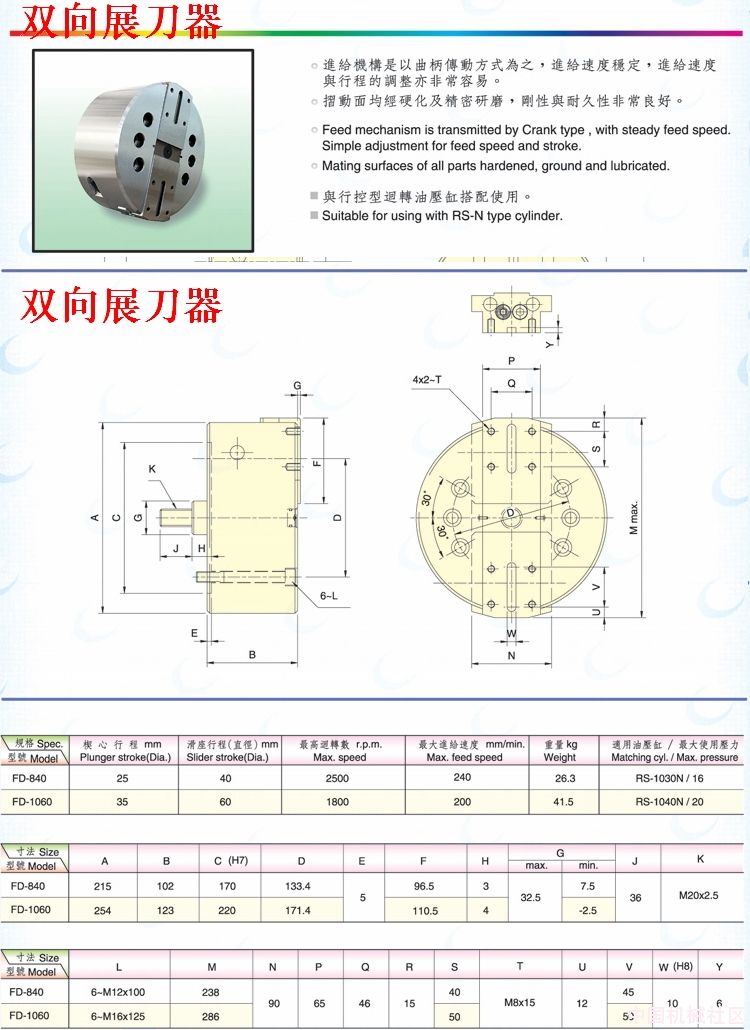

关于FA/FD展刀镗沟头
这个应该就是CH-H的展刀镗沟头,有单向和双向形。
 楼主| 发表于 2008-1-7 16:40:47 | 显示全部楼层
这个好象不是横向展开的   是轴向伸出利用斜面来展开 ) N! W" _9 J: x) A1 n
他的内部结构谁懂啊
发表于 2008-1-7 20:43:36 | 显示全部楼层
展式刀具,一般有靠离心力展开式(就是靠改变转速),还有靠冷却液推压(就是刀柄内部装有液压油,封口处有一个隔膜,当冷却液打开推动隔膜液压开始传动),还有就是刀具在转动进给过程中,刀具其中一个部位遇阻,然后刀具伸展
发表于 2011-10-14 14:11:09 | 显示全部楼层
请问下亮剑元帅,根据你这个图可以大体的加工出样品来吗?
