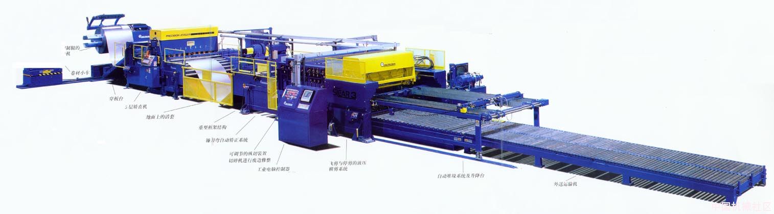

          附传张国外的飞剪线的图,是跟踪式飞剪(不是滚筒式)。你看与你造的设备一样吗。
, s$ b$ a- C* h. f$ m; _8 P 7 |( H" }% r. p& V
精确性精确度能达:+/-0.13mm
6 b8 n6 r  z  p
高产量速度最高达:122/分钟
矫平板料流水线中的带支撑辊轮的矫直机能矫平板料中间及两侧的波浪形
内置镰刀弯矫正功能确保多片板料角对角的精确度
规格范围可处理的厚度为0.4mm5.0mm,最大宽度为1830mm
双重横剪模式一台机器中包括停剪及飞剪功能
多片下料当板料厚度为0.5mm时,最多纵剪条数为16条,当板料厚度为5mm时,最多纵剪条数为5
快速设置理想的快速设置能够及时地对卷料开卷剪切
废边修整及切碎机无噪音的切碎机最大能修整50mm宽的废料,废料切碎成100mm的小块
工业电脑控制只需一名操作员的控制台就能完成对整条流水线的控制

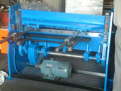

QH11 精密剪板机
QH11  精密剪板机
发表于 2007-12-27 19:37:05 | 显示全部楼层
上图中的手柄做何用途?剪切是曲轴结构?刀架的导轨贴膜了吗?

没有接触过此类设备。我在飞网友的介绍和跟帖的讨论让我大开眼界,收益良多。  x" t' }4 ^  e
我在飞的设计基本上看懂了。因为没有用飞剪,所以开卷机和矫平机、纵剪机的工作是断续或几乎是断续的,以配合横剪机的工作。4 a3 ^! P2 e! H* v' z  s2 ~
想请教我在飞的问题是:此种方式的设计,是否有成功的先例,在哪里,你掌握成功先例的全部情况吗?
% f, H9 D& \/ x3 V+ N7 J! I' `搞非标设备有些年数,年轻时做每一样事情都想有自己的特点,标新立异。但随年岁增长,慢慢越来越胆小。对于已有成熟案例的东西,至少在其根本原理和结构方面,不愿另外构想。9 b6 P" K1 M8 W/ Q! R! U
这套设备,在使用飞剪与否,似乎省了些事情,但必然多出来一些别的事情。省下来的事看得到的,多出来的则未可预期。两者相衡,我觉得,也许还是传统一点好。
 楼主| 发表于 2007-12-28 08:17:03 | 显示全部楼层
天思你好
) |6 k7 C; S5 B6 n! T; P7 \
  @! ~! W; P) ?, ^7 n8 H5 g; c      图中的手柄是快速调整刀隙的。剪切是曲轴结构。因其是直接购买的整机故刀架的导轨是否贴膜不清楚,但它质保两年。
发表于 2007-12-28 08:38:02 | 显示全部楼层
我在飞友好!
+ P" v- z3 c  m4 A/ _8 l( I
7 x/ y4 O. D$ Y7 O2 O; W你在18楼的发言:图中的手柄是快速调整刀隙的+ E/ w( E4 {9 @" V3 t3 j8 s* t: W, E
$ v/ K- X& q, Z* ]! @3 V- d- H2 r' ]
我怎么感觉:好象是微调所剪切料的“尺寸”的?

 楼主| 发表于 2007-12-28 09:06:07 | 显示全部楼层
害怕伏枥 前辈您好9 W, O3 G( M, ^" p! K- G
0 s- C# m8 Y8 w" ]) X     这种结构主要针对板金生产企业,国外的设备应用较多,在国内较少见。但原理和结构比较成熟。
GMT+8, 2024-11-26 22:36 , Processed in 0.055751 second(s), 17 queries , Gzip On.
