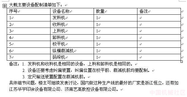

近期接了两条冷板开卷矫平纵横剪复合线的项目,要求线速30-35m/min,幅宽1500mm,板厚0.5-2.5mm,开卷机承重10t,剪切精度0.3mm,完全地面安装,没有放料缓冲地坑和摆桥,整套造价低于40万人民币。+ c: C# J6 Z) W( g
我想采用液压悬臂自动涨缩料架,用摆杆检测矫平机进料情况自动控制开卷机实时放料,9棍矫平机+纵剪机,剪板机采用成品QH11系列精密剪板机。整机电气由触摸屏+PLC控制。因矫平机驱动功率较大,为降低成本采用变频调速。图纸见附图,请大家帮忙看看是否合理,哪里还需改进。谢谢!
6 J: S. n7 d# ?8 d

附图是国外类似的产品,不过它使用了飞剪。线速76m/min。
1 Z# [$ a) s4 Y  x  s6 ?这台设备的纵剪机装在矫平机的前面(国内一般纵剪在矫平后边),请问大家这样有何优缺点?谢谢!

发表于 2007-12-26 21:18:36 | 显示全部楼层
我在飞友好!4 A  J3 N! C! |% Z) t
) G; }" _- `! H0 w6 {9 G国外设备的纵剪机装在娇平机的前面----合理/ c9 e! t  t4 |8 G9 }8 e5 ]$ ^
国内一般纵剪在娇平后边----------------不合理,因为纵剪后的切痕,没经过娇平,不平整。

 楼主| 发表于 2007-12-26 21:55:51 | 显示全部楼层
syw开门造车前辈您好
; ~* Z) h) w8 ~; |# _8 B  Y$ h* M6 G3 Q3 v. w
         如纵剪机装在矫平机的前面,纵剪后的切痕在长期工作中会损伤矫平辊吗?我们的矫平辊一般材质为60CrMoV,经中频热处理。, d1 o* ?, M1 k, h( m4 e, Y) i" g
        纵剪在矫平前面还可缩短娇平、纵横剪部分的长度,使设备更紧凑。我也想这样安排。
发表于 2007-12-26 22:51:49 | 显示全部楼层
我在飞友好!0 f9 M$ a* t! I9 r6 R
3 I6 H( b; z! G& U! k- \0 R
我在飞问:纵剪后的切痕在长期工作中会损伤矫平辊吗?8 j; H8 M* A2 @) t% W5 r. K
4 O1 K4 g5 p1 m开门造车答:绳锯木断,水滴石穿,是的,会损伤。/ Z# |- i( J* ]. B' e; V9 J
- {8 s3 h) ?/ A" Fsyw   071226---22.51
发表于 2007-12-27 09:09:16 | 显示全部楼层
同意总工的意见,先分条再校平的方案。整体大概没什么出入,细微的地方不能发表意见,如成卷上料的问题,成卷收卷卸料的问题,应该配制上料和下料小车,如码垛堆垛校齐装置没有画出还是没有考虑。
 楼主| 发表于 2007-12-27 11:22:00 | 显示全部楼层
天思友你好 2 u# B+ P3 G3 @
  & @  s. i  s( H  w
     上下料小车图中已画出,由摆线减速电机驱动横移,液压升降,为降低升降高度采用折叠支架。
  ^' \0 U$ r/ V4 I     堆垛校齐装置还未想好,在纵横剪(横剪后为多片)后码齐有些困难。但离不开气动整形。
3 \% Y3 i+ ]& o: r5 P  W% i/ `- F, f3 L/ b
      这套设备我的目标是结构紧凑、整机重量较轻、不使用缓冲地坑。. b; \" n/ ?, @! r* W8 `

发表于 2007-12-27 11:36:10 | 显示全部楼层
不明白,你的线体布置的裁减机是可以同时横剪同时纵剪吗?还是每次只能实现一种剪切,要么横剪堆垛,要么纵剪整条卷收?请确认!
 楼主| 发表于 2007-12-27 13:23:25 | 显示全部楼层
天思友你好 6 I/ J" w) w2 C+ m( w
" z4 X, Y" o5 O# z. I      这套设备是专为机箱机柜企业制造的,在工作时,如板材幅宽1250mm的冷板,生产500X1000mm的门板时,先纵剪成500mm的板条2条和250mm的板条1条,2条500mm宽的板条进入横剪机定尺1000mm即成为500X1000mm的成品,余下的250mm的板条由收卷机收成卷料备用。
发表于 2007-12-27 14:09:35 | 显示全部楼层
我在飞,你好!
  [" V+ V+ t  l' s这”余下的250mm的板条由收卷机收成卷料“,是怎么回事?
7 T, b) l: x$ Q5 b+ s  h$ W! X250mm那么宽,要收成卷料,这非得的横剪和收卷同时工作才能完成,这有不小的难度吧。
