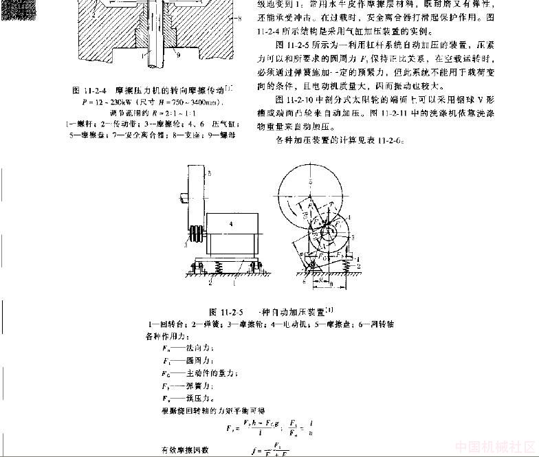

摩擦轮传动的加压方式,哪一种更合理?
 楼主| 发表于 2007-12-26 09:32:25 | 显示全部楼层
多谢lspscy大侠提醒!
     上次分析受力,仅仅是静止情况下的受力,确实漏掉了在转动过程中还有大摩擦轮对小摩擦轮的摩擦力。
        方案1中,该摩擦力对铰轴产生的力矩使小摩擦轮有脱离大摩擦轮的趋势。
        方案2中,该摩擦力对铰轴产生的力矩使小摩擦轮将大摩擦轮压得更紧。
        如果采用方案2,传递同样的功率,弹簧力需要的更小一些。
        所以方案2更好。除过这一点之外,两种方案应该没有其它区别了吧?
        不知我说的是否正确,欢迎各路大侠指正,也请lspscy大侠多多指教,不知我说的是否就是您所说的:“在静止情况下,弹力和正压力对铰轴的力矩和为零,传动时就会有新的力加入,受力情况会改变...”。

发表于 2007-12-26 10:51:41 | 显示全部楼层
我看了你的受力分析
以减速机架为研究对象,只分析弹簧对机架的弹力和机架对摩擦轮轴的约束反力.
我不明白两种方案中,约束反力方向为什么不同.
我认为转动方向不变,约束反力的方向是一样的.都是你画的方案二的那种情况.
这样以来方案1中力矩使小摩擦轮将大摩擦轮压得更紧。
而方案2中,力矩使小摩擦轮有脱离大摩擦轮的趋势。
考虑到传动的安全性平稳性,我认为压得越紧就要慎重考虑了
个人愚见...

 楼主| 发表于 2007-12-26 11:29:13 | 显示全部楼层
方案2中,摩擦力对减速机整体(包括小摩擦轮、减速机、减速机安装座)产生的绕铰轴的力矩为顺时针方向,该力矩使小摩擦轮将大摩擦轮压得更紧。
    方案1中,摩擦力对减速机整体(包括小摩擦轮、减速机、减速机安装座)产生的绕铰轴的力矩也为顺时针方向,但该力矩使小摩擦轮有脱离大摩擦轮的趋势。
    力矩都为顺时针方向,但铰轴位置不同,作用效果就不同。

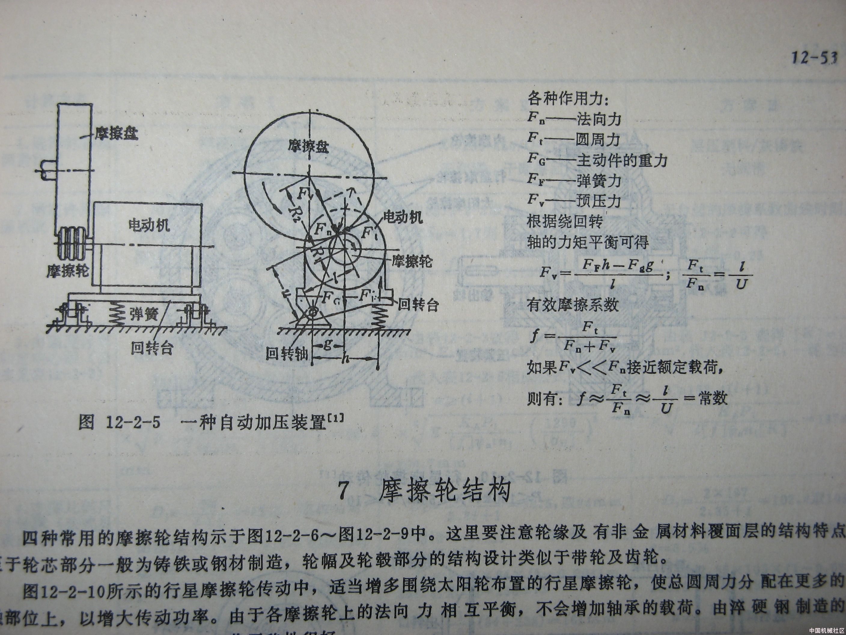

 楼主| 发表于 2007-12-27 09:08:56 | 显示全部楼层
多谢楼主!
    昨日查阅《机械设计手册》,化学工业出版社,成大先主编,第3版,第3卷,第2章摩擦轮传动,发现P12-53页,图12-2-5,“一种自动加压装置”,该装置和方案2原理一样,只不过一个是水平放置,一个是垂直放置,但我觉得手册上的分析有问题,也许是我分析的有问题。
     不知大侠手边有没有该手册,若无,俺可用数码相机拍了贴上去。

 楼主| 发表于 2007-12-28 09:01:20 | 显示全部楼层
大家可仔细研究一下该图。
