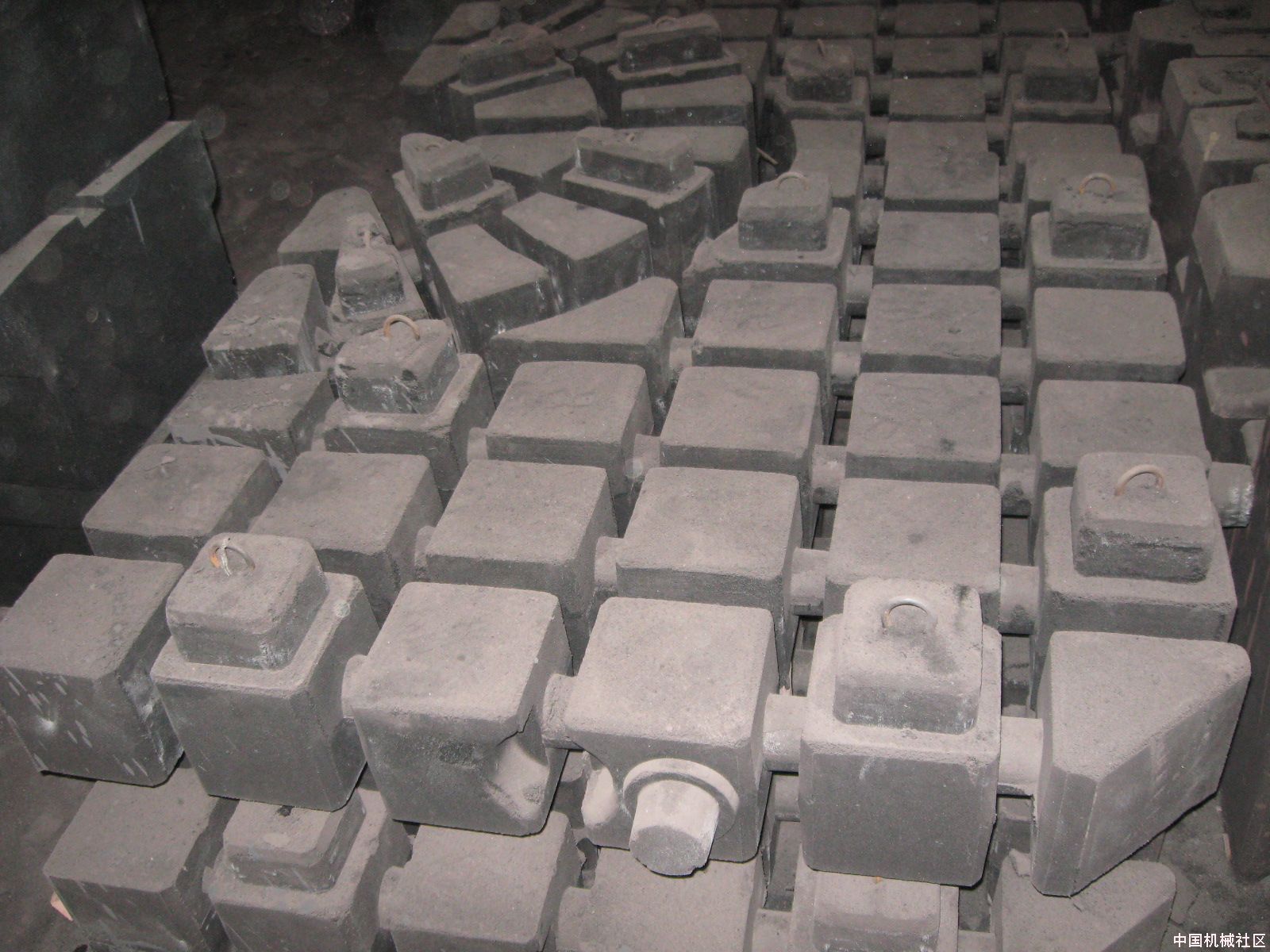

我们制作的铸件在型腔底部粘砂很严重,分析了一下原因,认为是因为底部的涂料涂刷不好造成的,如果能够将底部涂料涂刷好,这个问题可以迎刃而解。而如果想要刷好底部涂料,必须将砂芯翻转90或180度才方便操作,因此现在想要设计一个翻转机构解决这个问题,想请大家帮忙思考和建议。因为砂芯是砂子和砂型粘结剂混和制作成的,如果使用力不对会损坏砂芯,而如果设计机构太复杂,那么在有限的车间生产面积里又是不适用的。砂芯如下图所示: IMG_1762.JPG

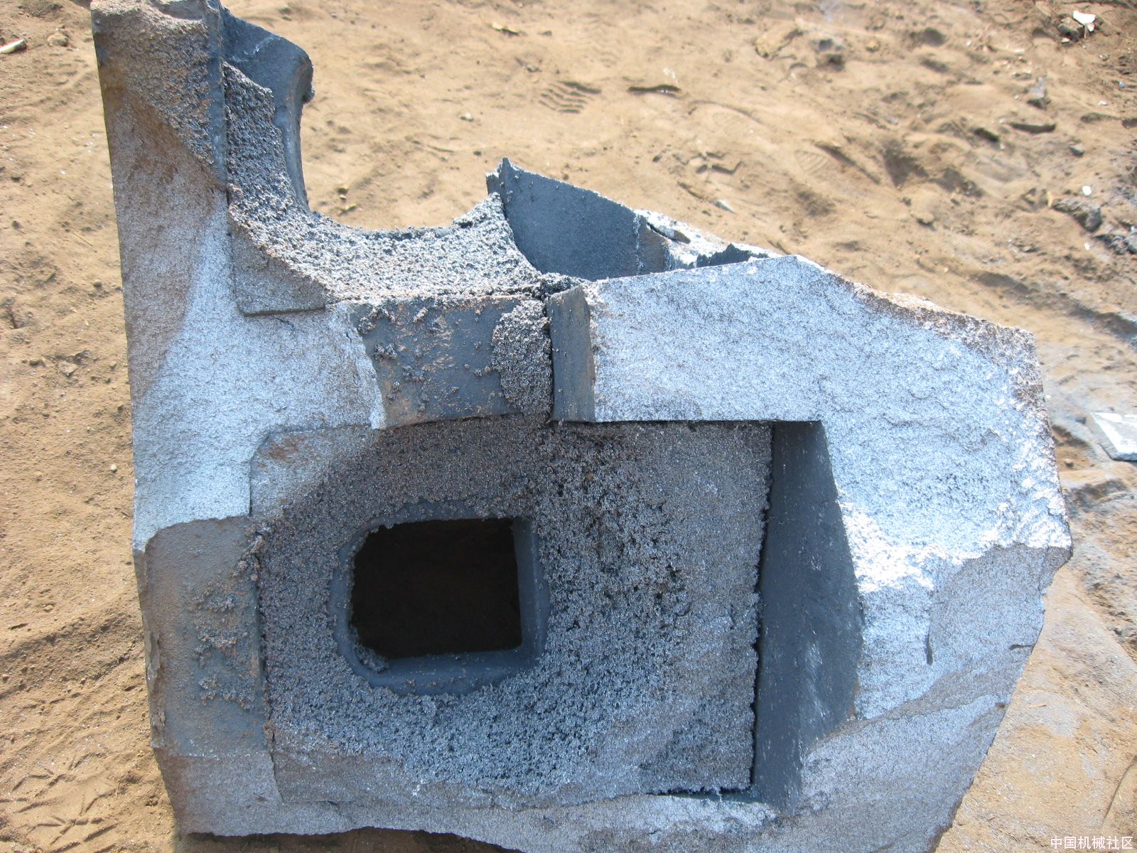

 楼主| 发表于 2007-12-20 14:30:33 | 显示全部楼层
这个照片是报废铸件被打开看见型腔粘砂严重的情况。其实是机械粘砂了,因为铁水已经钻进砂芯里,形成了砂铁混合物。我们的清铲工人非常辛苦,常常为了一个粘砂严重的铸件要付出很多的努力,我真的想能为他们做点什么,可以降低他们的劳动强度。 IMG_1453.JPG
发表于 2007-12-20 20:25:25 | 显示全部楼层
砂芯有多大,最大重量是多少?
 楼主| 发表于 2007-12-20 23:19:23 | 显示全部楼层
砂芯最大尺寸为1500×2000,重量有1500kg~2000kg。
发表于 2020-2-12 20:46:54 | 显示全部楼层
使用180度的C形翻转机就可以
