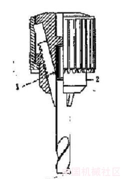

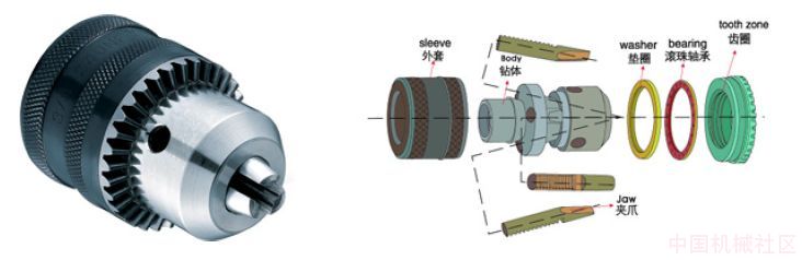

请教:电钻夹头原理。
发表于 2007-12-6 08:34:30 | 显示全部楼层
贴两个图供你参考

发表于 2007-12-8 22:37:44 | 显示全部楼层
外壳夹紧带动内螺纹旋转,推动带有外螺纹的卡座伸缩。

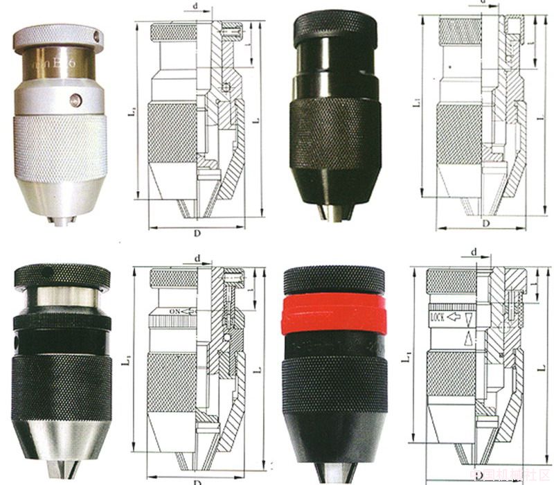

发表于 2008-5-8 15:59:04 | 显示全部楼层
自紧式钻夹头外观和示意图
既然大家这么喜欢,我就再贴一个图:自紧式钻夹头外观和示意图。机床用的。按照这个贴图就可以画出工程图纸了,哪位网友画完了请给我一份。
 楼主| 发表于 2008-5-9 11:04:01 | 显示全部楼层
可是图片很小的。怎么画工程图纸呀。
