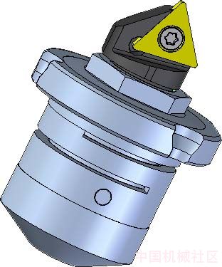

这个星期调试了几次精镗刀,感觉不是很方便.刀具上的刻度盘不能准确显示改变的数据,可能是因为内部间隙的缘故吧.比如说,做出的孔小了1.5个丝,根据刻度盘把镗刀调大1.5丝,做出的孔不一定就能达到要求(镗刀让刀不考虑在内).* d/ _7 k% U+ c( c
在对刀仪上调直径也不是很准确;" s9 m$ P; `, a, W# f' S
是不是只有用磁力表座和千分表压在刀尖上进行调试才是唯一快速准确的方法呢?
' l2 f8 U, M: {+ p5 O6 [/ }欢迎有经验的大侠来讨论.
发表于 2007-12-2 20:22:50 | 显示全部楼层
精镗刀单向调整的话应该不会有间隙,反向时间隙会影响精度,如要反向调整尺寸时,应先调过所要尺寸后再回调.
& t5 L7 _9 I4 y! R9 d
: d* w* }: r* y( X/ G& U9 m: ^+ B" p; X目前精镗刀可能还达不到1.5丝的调节精度,而且如果只调节这么小的刻度的话,估计要用特别锋利的刀片,如CBN或PCD刀片.$ r+ B- n# @+ [- V- X% P
5 D" ~: z/ M3 T8 F4 Q* ?正常如果调节到了尺寸,但镗出的孔未能达到尺寸,可以不改变镗刀尺寸再镗一刀试一下.

既然用到精镗刀,那么孔的要求肯定是比较高的.所以,我们必须把镗刀直径调整到非常接近目标值.而且,PCD和CBN刀片的价格都是比较高的,切削效率和使用效果都非常好,适合大批量生产.所以,更应该把镗刀直径调整到几微米的范围内.
8 R" s' u- U2 J7 e孔小的话,不调整镗刀直径再加工一遍之后,孔是肯定会变大的,但变大多少就不好说了.
( Y- {1 a4 Z3 C8 G& J% F  h6 A# D借助千分表或者对刀仪,高端精镗刀直径可以以1微米的单位来进行调整,1.5丝等于15微米,非常容易调整.否则,还叫什么精镗刀?!呵呵.
发表于 2007-12-2 21:11:00 | 显示全部楼层
这个问题很多人都会有,其实一次性把尺寸调到位是不对的,应该先留20-20丝余量,再测量设计尺寸,再调到位(去除系统其他因素),基本就没有问题了

实际上所有的精镗刀一次性调到尺寸(对刀仪或者千分表),加工出来的尺寸多少有些偏差,大了当然没办法了,小了几丝的话很难调过来(余量太小有让刀了),所以我建议一般普通材料先试切,留20-30 丝余量,再调到位问题就不大了.
