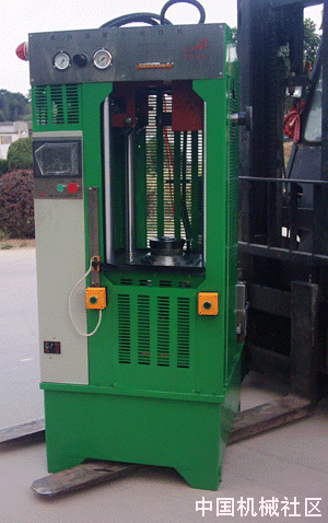

新开发的一台汽车减震器设备,征求外观意见。。
发表于 2007-11-9 13:08:41 | 显示全部楼层 |阅读模式
客户也常提到2个矛盾的建议:1、设备过于实用,看起来不够豪华。2、就个空架子,占地又费钱。$ o# X6 f* z+ j2 s2 m. @
问题主要集中在外观和板金上,有兴趣的朋友交流下这方面的设计经验,也可以针对以下2个观点进行讨论。
8 H/ z0 f8 n; E7 s8 W# P7 ~0 K1、外观十分重要,需要大而豪华,这是设备的卖点。
  L& j0 ~, c: i$ G& _, F2、不必要刻意追求外观,设备主要体现在技术、质量和易操作性等方面。% c8 E& y- P1 ^% ?
: U# P( L, _: D3 P4 H图为我下半年设计的一台汽车减震器滚压封口机,整合了液压系统,并以最小占地面积为基础和客户意见设计的,但不够豪华。- y( x0 F+ p$ P/ p
反馈意见以上2条对半,如何让她体积不变的情况下,变得豪华漂亮点,这问题老是围绕在我设计的过程中,有经验的朋友给点意见我,先谢了。
- R9 u& z5 r5 n. O& v1 o8 e我认为设备长宽1米*1米左右,组成的流水线是十分合理美观的。! C) A0 ~! l# K
液压系统独立了,板金豪华包装,设备好象高档了很多,但包装后会存在以下几个缺点:
4 M; z5 N7 n  D7 X. c8 R1、体积大,占地面积大。
& x$ K& m( z3 V* u3 F! U  f2、不易于流水线整体协调,部分轻型设备不可能包装那么大。) p% B& L8 p! i$ Y
3、不利于设备移动。
- ~; P7 y, g; G" I' p  F4、可能影响部分操作便捷性。% r+ j! E& M& j+ h5 ?' _
5、不易于维修。
- o* C4 k& d. O0 l8 I$ G4 Y6、成本增加等等。。。。。。。0 u# W  F1 G* ~* e. Q6 C$ n
减震器封口机.gif % c( [# R  m2 O
              正面图

巨匠,你这样的本身就是非标设备,如果是安放在流水线上用的话,这样应该是很好的设计了,移动都方便,设备的维护及安装都很方便了。如果说是液压系统全部独立,豪华包装的话不是很浪费,这毕竟是生产机器,不是检测设备,是检测设备的话你还可以贴些字在上面,以前我们设计的检测台也是以实用为主。不过有一点,你的设备是卖给客户的,他的意见才是最终的决定权,他希望怎么设计你就给他怎么设计好了,你要从他那里拿MONEY的。
: U. Y" Q- O, u, B& i% m) i- }如何让她体积不变的情况下,变得豪华漂亮点,估计就这样的功能豪华漂亮了能有什么用呢,要不你给它外面加个防护罩。

个人认为外觉方面还要做点修改会更好' H# y* s: M/ j
1 主体以绿色为主,就不要配黑色了(黑色改为黄色)3 `8 N+ r  r  w
2 主体以浅蓝为主,配浅白色
2 o2 [; M4 E  e" J- g4 u: A3 主休喷漆,其它(如仪表安装板)静电涂装

在设备外观我们主要要求:1)外观颜色;2)操作高度;3)操作空间;4)铭牌(部分技术参数);5)标识牌.没有追求大就豪华(元件一般都要求好品牌),做工要细致,对设备要求占地面积小,当然美观看起来就很舒服了.(这台设备和巨匠的性能差不多吧),我们公司的设备就常搬动,其中一目的考虑了给工人操作带来新鲜感,比我们在家移动家具频率高多了.

严重佩服巨匠大侠.呵....我认为简单的就是最好的.这和好多商人的观念有出入.  这就只好以上帝的意愿作转移.关于颜色最好和使用厂家现有的设备一致.在一个机器上最好不要超过三种主色.

这是设计理念造成的,中国目前的阶段还是停留在能用就好的基础上。
, L0 {4 g! h7 y- U$ g. d7 z1 e6 Y0 P( O1 b& Y  F+ X7 _
对比同型号的国产设备和欧美日本进口设备就可以看出这点,人家的东西设计的时候除了好用外,在外观,安全,方便操作等方面做的非常细致。9 v. |( d! i: ]" d% y
& R9 r8 w1 v# @* s, V$ M: |  a还有一点: O, h) f/ @* D$ L; C  N- C
还有参考国内的其他行业的做法,从市场经济的角度出发卖点是很重要的市场。( j+ C; g$ Y8 S( w3 w
比如你的手机,没增加一个可有可无的功能,附加值就高好多。  ^% u: W! C, v0 o) k- z  O
( V/ R: Z& o) _- D  A1 W
我们同事曾经做个很简单的设备,老板硬是让他把继电器换成PLC触摸屏。为的就是卖个好价,好看。5 d# e; o- a/ \' D* V- }2 T+ w
) u% F, l4 x3 o就你的设备来说,可以改装些电子设备,不锈钢或铝合金框架,更协调点的色彩,精致的烤漆(如果你能达到汽车级的水平,看上去绝对不一样)精致的细节处理等等等等
3 m0 h! v2 \+ F! Z3 {! v4 |1 B3 \% C7 X7 N. O7 }* x$ i
这个问题太复杂了,因为好是没底线的。客人就是上帝,准备几套方案让他挑吧

    呵呵,碰到同行或客户了。解释一点,触摸屏不会误操作的,提示性很强,并合理的设计具有安全操作的互锁。不过操作还是双按纽或者安全门的,国内客户一般不喜欢门,改按纽咯,要门就加门去掉按纽。: B% }' l1 l6 K/ x( M% C
    对楼上所有朋友表示感谢,谢谢你们的意见,对外观我说2点无奈:
2 N2 z3 t. z, y6 B0 Y" d  p( Y1、颜色没机会改了,客户要求的,所以我的设备很多颜色,呵呵,表面处理确实有待提升,但量不大会增加成本并很麻烦,我对技术和质量是完美主义者,但看到油漆外观就头疼,自己喷的,见笑了,呵呵。# T4 K0 U$ x3 d6 D
2、“准备几套方案让他挑吧”的意见很赞同,并一直这样过来的,但真太累了,想标准化了,就改颜色和液压配置好吧,呵呵。

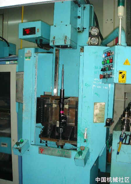

巨匠你的设备比原来上传的看起来漂亮多了,我公司有世界一流的旋风铣和矫正机,那天抽时间拍照给大家看看。
