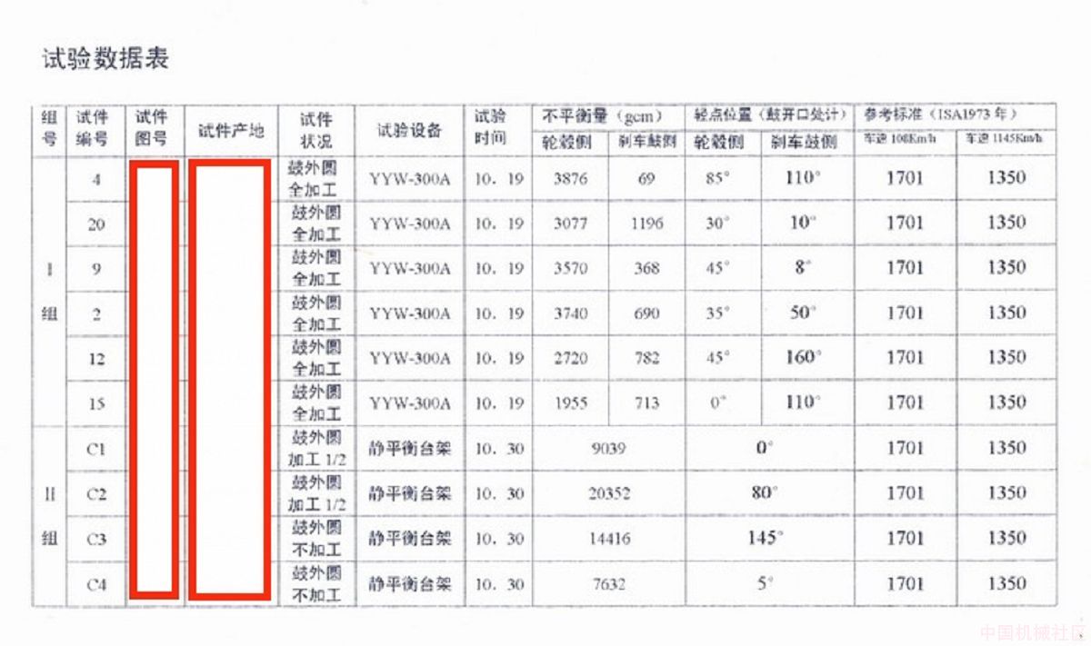

记起了2000年的一件事,这件事在我是真的没有意义,在于利益相关者,事情就太大了。

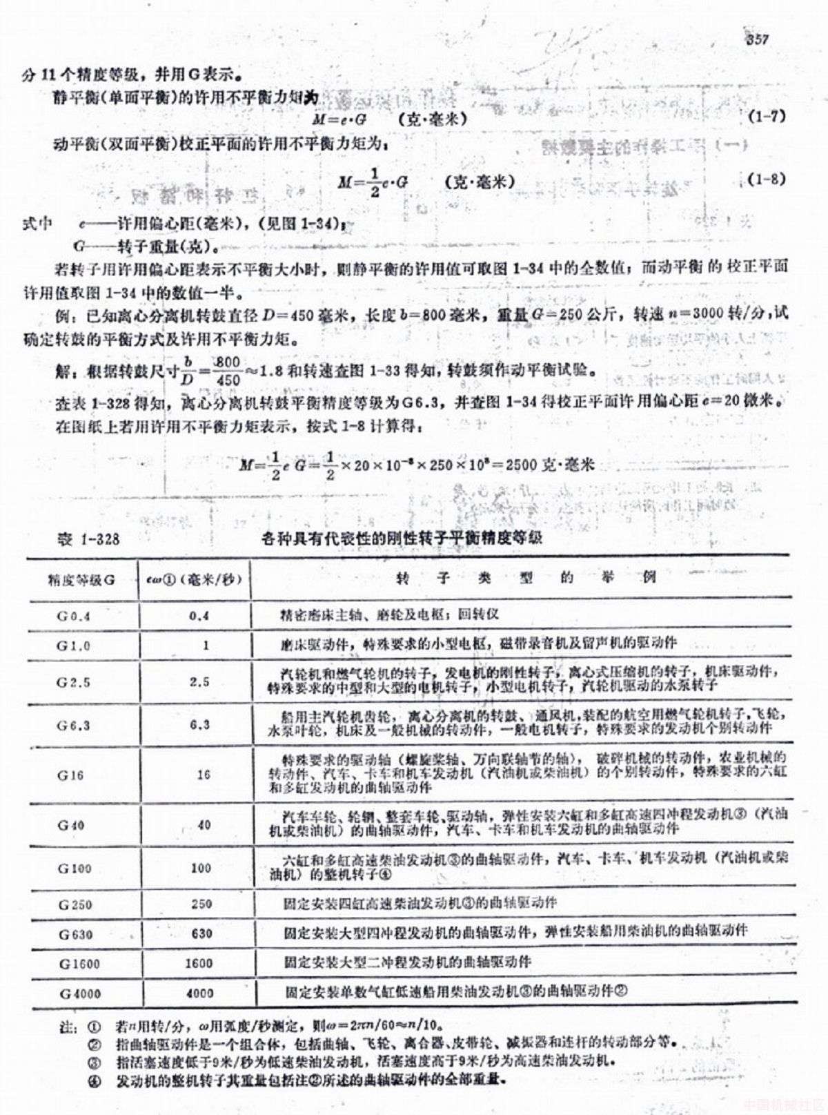

实际上决不能说我的这个做法是技术进步,而是本来应该做的。当时发现了一些质量问题,作为技术领导肯定要找原因的。于是组织作抽样检查、统计分析、试验数据、查找标准等等。有些还是外协作的,工具也不发达,力量也不强。总之是很费劲的。结果令人非常的震惊。于是报告给主机厂(见贴图)。我倒是没有什么,这可苦了那些配套企业了:主机厂一把手非常重视,指令全部整改。

附件:
制动鼓平衡试验.pdf (2.66 MB, 下载次数: 26)
