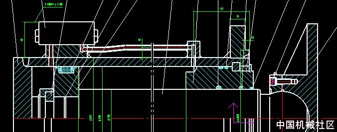

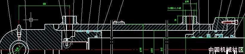

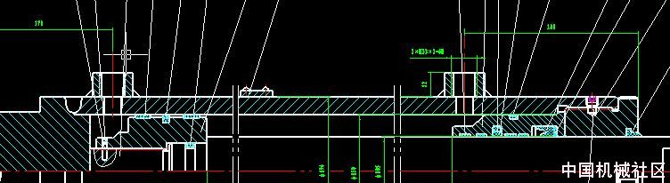

看见谈油缸我也来凑凑热闹,   粗约计算该主缸需要27Mpa压力算高压油缸了,从图面看:1)密封件处没加挡圈;2)右端油口被遮盖一部分会导致瞬时启动慢;3)活塞处Y形密封圈和支撑环位置安排感觉部好(考虑Y圈的装配问题),高压密封采用滑环形式密封较好;4)导向套处支撑环间距大好,但尽量考虑它的润滑情况(润滑不好,受阻大,有时还会发出声音)./ ]5 i6 B0 s/ s: K$ T8 e9 e4 D
我的的一些看法:
5 b5 }; T1 w7 N0 U2 O4 Y1、  机床用油缸工况较好,设计时安全系数可考虑小一点(小于5计算);
8 O0 A3 G& t: E  x+ A3 ^# N4 e. k2、  缸体外形外形可采用焊接形式来满足(降低成本);- v* h! P3 {+ K- ^  q& Z0 y( Q
3、  缸径220压力25Mpa35Mpa采用外径273的无缝钢管,用45#钢和27SiMn调质能够满足强度;
1 X; v3 V+ K3 D+ w: }4、  大缸径采用整体活塞杆成本较高(该设备安装距不受限制,可不用整体式),材料浪费大,加工工艺相应复杂,以后不管活塞还是杆损坏都得全部更换;
' F  S. N; q, }' l6 Z5、  为减少油缸受偏载可将活塞杆与设备连接采用球铰式;
# ]4 P- w2 ?* \3 b/ A$ n* s6、  设计时考虑低摩擦情况,导向套和活塞材料可采用铜或者堆焊铜(有时也用铸件,大的铸件质量问题沙眼多常会导致内外漏油),结构中你就看不见支撑环(导向环)存在了;& p( U' K8 D& S) w1 `
7、  油缸头部螺纹连接处涂上放松胶或加放松螺钉,高压采用焊接安全可靠。
5 b! @. ^1 U, n附上我原来设计的图供大家参考(原来在该论坛发给海哥的CAXA多节缸图纸,有人拿去其它论坛作为他的东西发表,心里很不爽)3 I8 I1 p8 v8 \
