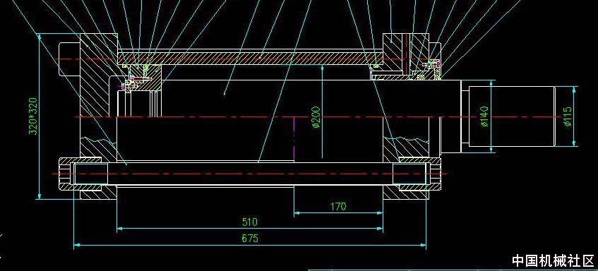

1、“我采用了3个把在一起加工的方式”。从工艺上考虑,难度太大。不如分体坐标加工,滑动体采用两对角孔主导向定位。另两对角孔导套安装时找正定位,也可适当加大配合,采用过定位。
# F% U& J3 P9 Y5 r2 y3 g3 Q2、油缸头部,螺纹紧固结构不好,易松动,占用空间,活塞杆缺少硬导向,密封件易损。
$ l' L3 x3 j, s$ C& n! `3、机械设计,必要的开发是必须的!满足物品功能是首要的!

* J* Q" ]& u- O" r& L3、四柱压机的3片结构放在一起加工可以采用普通镗床,成本低得多。如果成本许可,用带数显镗床或数控设备当然更好。叠在一起孔太深,加工精度不会太高。但单件制作,可以用一些非常规手段解决。0 l/ {0 o* l( S7 [; B& {
4、首帖的发帖者已经提到“按德国力士乐25MPa、35MPa标准缸220缸径的采用273无缝管为坯料,成本低很多”,仍然采用了整体锻造后加工的40毫米壁厚设计,令人费解。
* N" l4 ~% _  Z; q+ k# n" ?5、同意5楼意见“油缸头部,螺纹紧固结构不好,易松动,占用空间”。“活塞杆缺少硬导向”,不知是否是指活塞杆与导向套间的金属接触配合。如是,则有保留意见。窃以为活塞杆还是与增强四氟乙烯的导向圈配合为佳。
% W+ ^* U3 M8 y& e$ G7 |1 U6、曾经用40天完成一台80吨压力的专用四柱下顶式液压机的设计和制造。下面贴出其油缸装配图。采用了加工非常方便设计,缸筒为冷拔钢管内孔已珩磨过的商品件。
