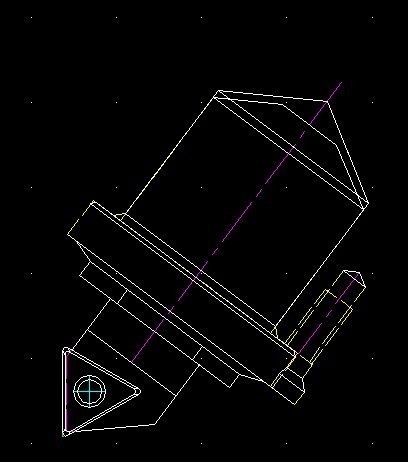

山特的微调镗刀头内部结构

212和213有弹性是不是为了减小振动的?

本人看了一晚上都没搞明白,为什麽通过轴向尺寸的调整而可以改变镗刀径向的大小呢!不要见笑,望楼主赐教!* P* \: L0 r& x; \6 B/ U2 C
间隙的问题我明白了!

我给大家发看一种精镗刀头,和上面图片的性质差不多,但也不会比它差。
发表于 2009-12-5 11:26:47 | 显示全部楼层
它调整也是用扳手直接调整也可以,可以看着刻度尺调整,调整出来和实际大小不会差多少,挺稳定的。
: H6 ]+ Q% o+ [6 ^: z还有怕一次调不好的话,也可以按上面大虾说的测量仪千分尺调整,没调之前的直径测一下,再根据现在的直径调整你想要调的数据。* f0 k9 X  |/ ]0 f2 a
我们用这个刀挺稳定的,(加工铝件,用金刚石刀片加工,一般可以加工2个月,加工20000个件左右)。
发表于 2009-12-5 11:27:51 | 显示全部楼层
精镗刀头的图纸,很简约的,大家凑合看吧。
