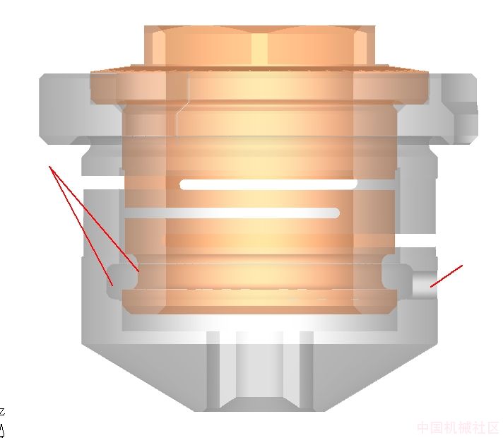

图216和217标明,在其圆壁上开了两个槽,这样,就使得这把微调镗刀头: f+ B8 q2 M% l, N$ O! E# m" K
有了一个轴向弹性。
9 J5 h* c' ]4 r/ R0 k我想问的是:这个轴向弹性在实际应用中有什么作用?7 k8 s+ i4 J: D* n  H0 e, |; y
1 o' p" J% P& Z8 u
你在10楼发言中提到:这把镗刀调节尺寸像打表一样精准,而且没有反向间隙,7 M! C. R% D6 W8 b4 x4 Y
正反方向调节尺寸都一样的精准。
' V% \/ {3 G. t- F+ k/ o4 f0 n+ h1 b
?:是否就是这个“轴向弹性”起的作用?% F' ^4 y" `0 a; b4 ^5 Z3 w
! c, [6 B) Y% l7 X假如没有这两个槽,又会是一种什么情况哪?
2 Z! M6 P$ N" O- w; w  S. ^. g7 r1 \6 B: e: `' G- Q
谢谢!9 b1 o3 ~4 }7 w5 z2 W( {( {& x' z0 Y
& t" y) [( m$ O& k! T: [

, U$ m: w' a. U) V! I# g正如你所说的,图216的轴向弹性的作用就是要消除218螺杆和216中间套的螺纹间隙,类似于丝杆螺母副结构中采用双螺母消除间隙的原理一样,只要将216沿着轴向方向拉伸,就可以消除间隙,这样在镗刀正反向调节尺寸时就不会有反向间隙。
# ?' b. b  P+ [2 |/ Y' `而217零件在最外面,可以看到。这个零件开的两个槽距离比216要大,这样这个零件的轴向弹力就比216大,在装配时,217是被压缩的,产生的弹力就通过那圈滚珠传递到216,并使其发生变形的同时又拉紧218。8 K% @5 L+ S/ m0 m# u- D
假如没有开两个槽,那么216与218就是刚性零件,218就会因螺纹间隙而晃动,也无法被拉紧
在自然状态下,这两个零件的滚珠槽是错开的,装配时压缩外套,使两个槽对齐,再从右侧的孔放入滚珠,然后封 ...

; e' V- V2 V) \7 S+ Y  Z9 N你在13楼的回复,原理阐述的非常清晰,使我加深了理解。/ s3 a0 Y/ v! `6 X. \0 U1 ~4 e

        这套微调镗刀头,咋么安装调节,也就是拧哪儿,是调节轴向还是径向!!!谢谢!

安装时通过三颗螺钉锁紧在外套的三个半圆缺口上,固定在镗杆上。调节尺寸通过呆扳手拧动图215所示的六角头就可以了
