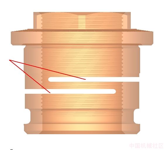

前段时间没事做,将一把山特维克的镗刀头给拆了,研究内部结构,并测绘出来,现在将图片发上来。

$ T2 E( L5 v$ S$ g1 f# E" ^3 w209与210紧固成一体,( _$ J* t6 \3 M9 J, {8 b
210在211内旋转。

没画完整,212里面应该是由螺纹的
 楼主| 发表于 2007-10-27 13:47:46 | 显示全部楼层
这个镗刀设计还是很精巧的
注意看这个零件,这里开了两个槽,使这个零件有一定的伸缩弹性。
这里也开了两个槽,使这个零件也有一定的伸缩弹性。
中间的摞杆尾部铣扁,和外壳的槽配合,防止转动
外壳的弹性变形通过这一圈滚珠拉紧中间套,并拉紧螺杆,同时排除螺杆和中间套的间隙

这把镗刀调节尺寸像打表一样精准,而且没有反向间隙,正反方向调节尺寸都一样的精准。, ?2 O0 s2 g8 h& Z) a
    原来以为内部结构会很复杂,拆开后才知道结构并不复杂,制造工艺也很简单,量产的成本应该非常低,但是设计非常巧妙,技术附加值高啊,我想设计出这种结构的设计人员应该是很用心的。% i! ^8 Z; D4 E
