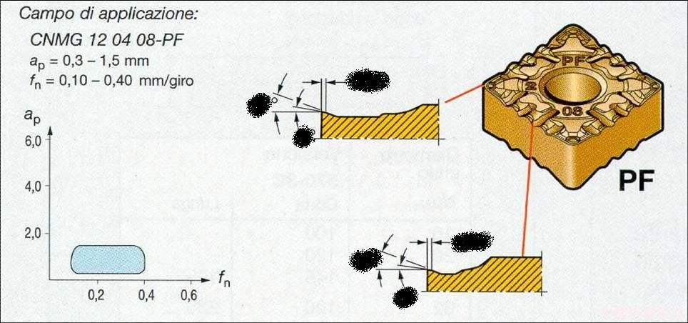

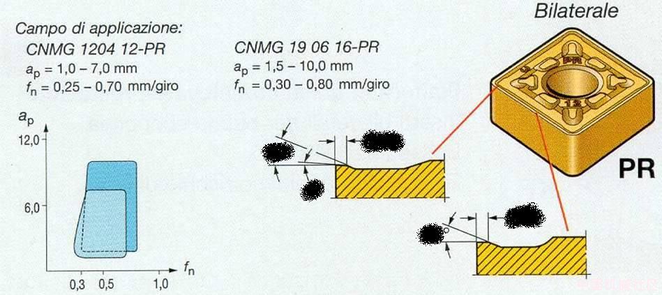

发表于 2007-12-26 09:10:23 | 显示全部楼层
主要还是刀具本身锋不锋利,刀杆的刚性大小也有关系.
发表于 2007-12-26 20:03:52 | 显示全部楼层
楼上的说的有道理。5 m# {8 l3 D9 |8 h
单纯拿出来说“增加进给对消除刀具振动有好处”,是不现实的。
& _) J% S  t" z. v
" Y1 I7 i9 r" |2 m就最简单的外圆车削来说(因为不涉及到悬深等跟刀杆相关的因素),对振动影响关系最大的是刀尖角和切深的关系。举个例子,刀尖角08的刀片单边切深0.5与刀尖刀04单边切深0.5的比,振动要大的多,所以精加工余量小的时候要尽量选择刀尖角小的刀片以减小振动。但是为什么还有08、12、16等大尖角的刀片存在呢,因为大的刀尖半径可获得更高的强度,故在粗加工车削中,在没有振动风险时,应选择尽可能大的刀尖半径。# K/ S" d9 K6 Y% z3 e
0 Q4 X' i% Q" w4 J) H, V“增加进给对消除刀具振动有好处”只有当与刀尖角和刀片槽型结合在一起,才有意义。大的刀尖角结合强壮的槽型,当然要大的切深大的进给,进给小的话跟本就无法加工(振动或断屑器起不到作用)。
6 v4 q" x% v0 F" U4 @大家可以参考一下附图,是某公司的两种刀片槽型的具体形式,可以一幕了然的看到,进给一定要超过刃宽的尺寸,否折振动是必然的。但是,不能一味的加大进给,刀片寿命会急剧降低的。
