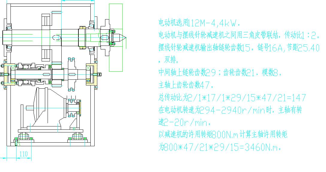

询问
害怕伏枥
      大侠你好!我是刚毕业的学生,有幸看了你的设计 ,有个问题想问下你 ,在床头箱部分,从电机由链条传过来的扭矩是怎么传到主轴的(中间轴的齿轮中好像是用一个套筒)?还有中间轴的左边用液压缸是干什么的?谢谢指教
 楼主| 发表于 2009-2-1 05:58:42 | 显示全部楼层
你应该还没有通读过图纸。在床头箱图纸部分有张“床头箱”装配图,上面有文字说明。
传动关系如下:
1)电机至减速机输入轴,三角带传动,速比1/2。
2)减速机输出轴至中间轴,16A双排滚子链,速比15/29。
3)中间轴至主轴,M8齿轮对,速比21/47。
中间轴左边是个气动离合器。机床停车时脱开,小齿轮在中间轴空转。工件回转的巨大惯性不至于传到减速机使其倒转。用来保护减速机。
图上还可以看到靠着大齿轮有个轮子,是个刹车鼓。
