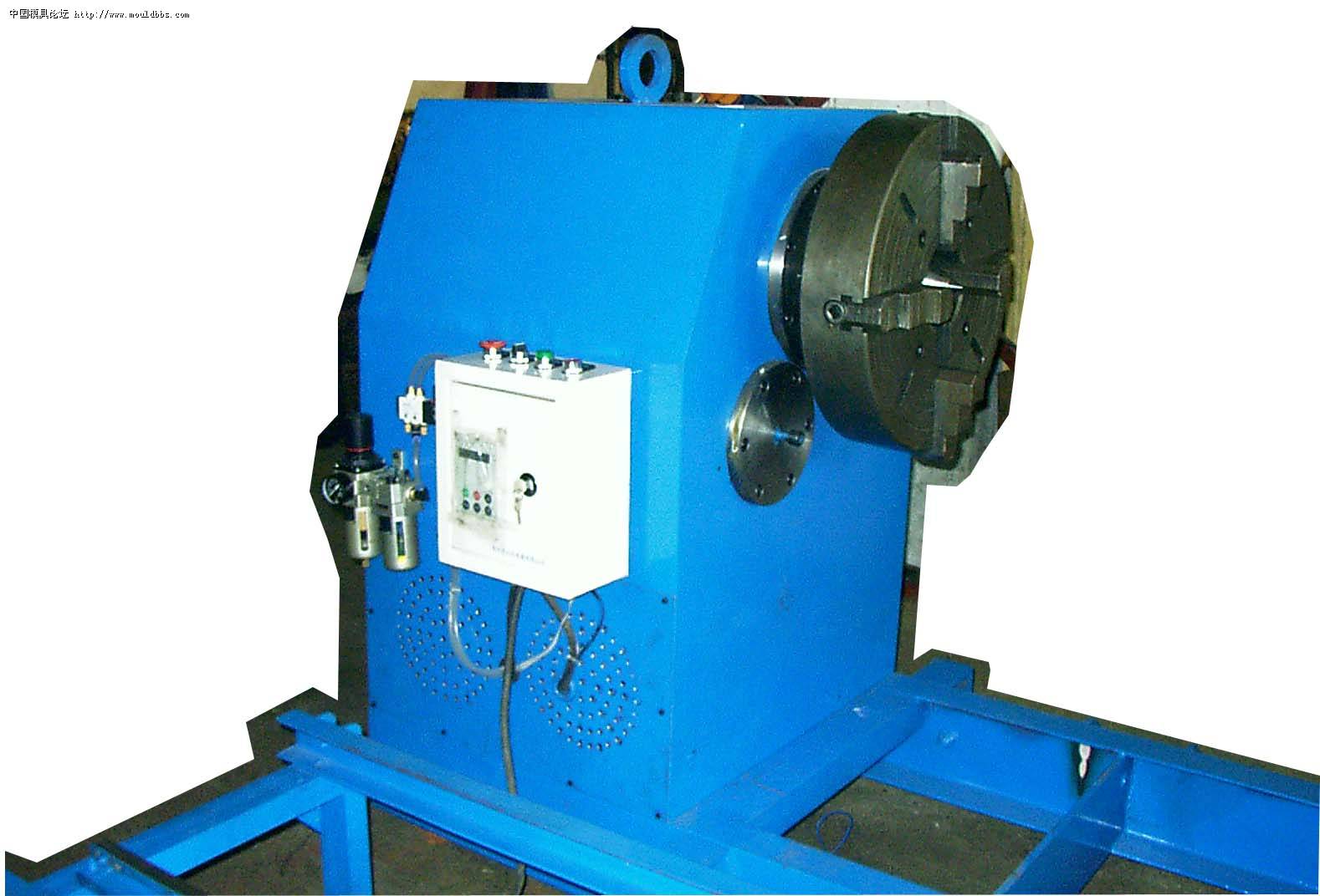

 楼主| 发表于 2007-9-28 10:49:31 | 显示全部楼层
这只是一个用来做硬质合金喷涂用的辅助回转设备,喷涂设备是国外制造的。
由于喷涂时有巨大的糙音和粉尘,喷涂设备安装在车间内的一个隔音屏蔽室里。屏蔽室另有向外排尘装置。
车间面积约2000平方米,有10吨行车,地面为一般重型机械加工车间水泥地坪,承重能力可以。
因而,工件必须在车间内用行车装卸。装上工件后回转机床应能方便地移动,以进入屏蔽室喷涂和喷涂后移出。
工件最大重量被告知应按5吨计算。

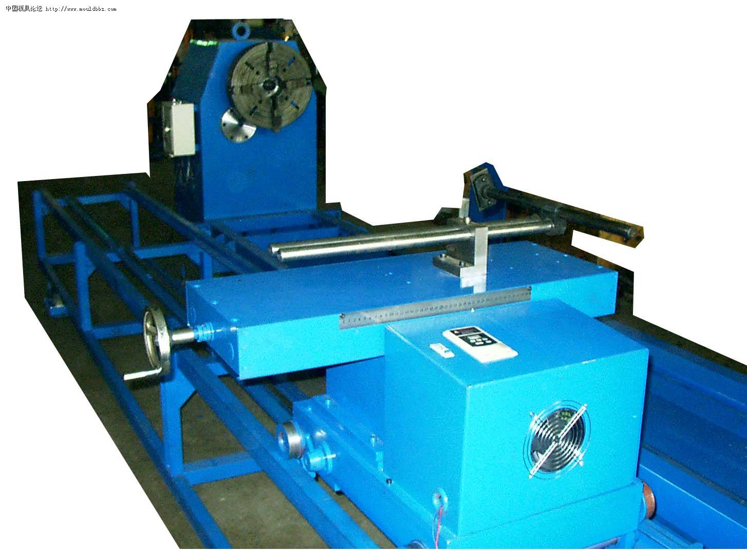

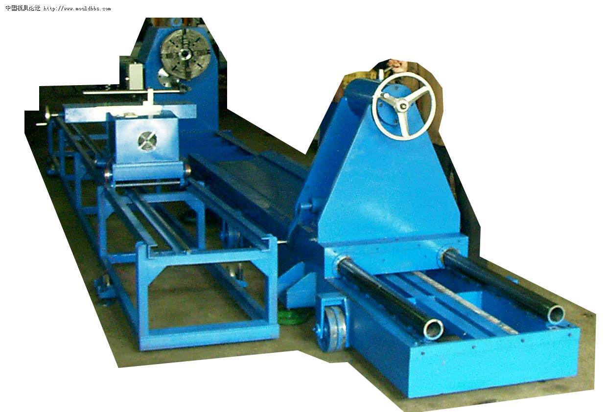

 楼主| 发表于 2007-9-29 04:48:28 | 显示全部楼层
甲方车间行车吨位够大,装卸工件很方便,没有要求另加工件支撑机构。  发表于 2013-9-9 16:39
从成本考虑,园导轨没有用现成高精度的,从油缸厂买了两根冷拔缸筒,外圆面镀硬铬使用。这样也就没有用直线轴承而用了铜套。  发表于 2013-9-9 16:38
害怕伏枥前辈,那个尾座滑动使用的直线轴承还是滑套? 还有,在主轴线下方,增加工件支撑机构是不是更好用一些呢,我要是甲方,希望有,这样,上件时会更方便一些,总归有5吨重的工件  发表于 2013-9-9 13:23

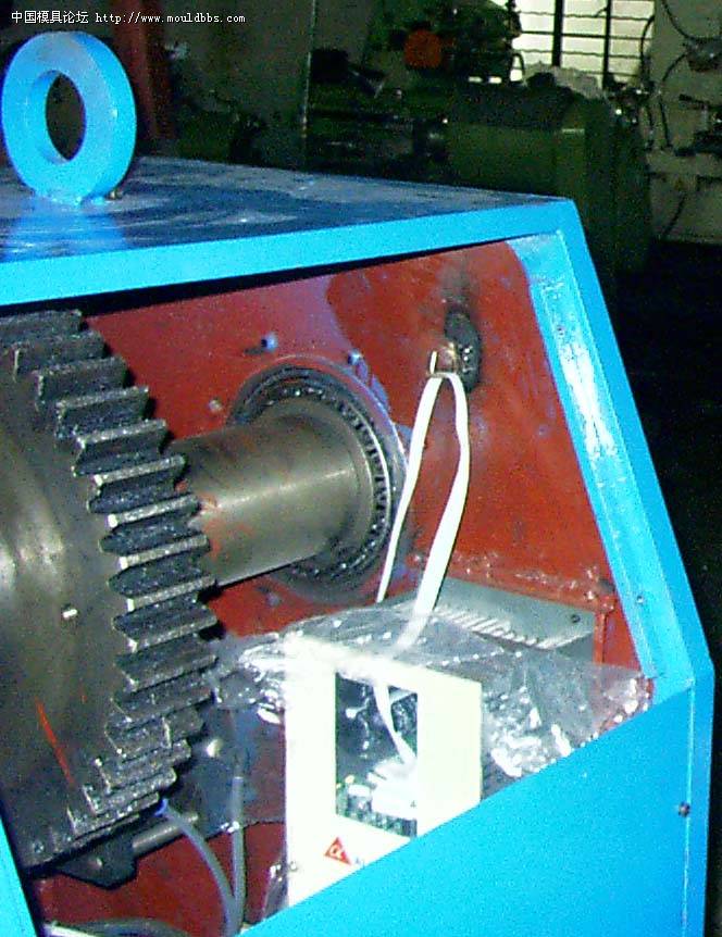

齿轮齿条传动。  发表于 2013-9-9 16:44
老师,这个机床是用链轮带动的吧  发表于 2012-11-24 11:16
