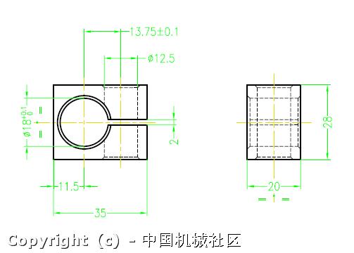

各位大侠,最近接到一个订单,如图,
w# w% d$ E- ?# j# U* [
在我看来是个夹头,好像是起锁止定位作用
, b6 E `# s J! R8 g% ]
和汽车电瓶的那个夹头有点类似,但是不知道准确的名称
9 {* a3 [6 M7 Z" U5 ^* P4 K
谁能告诉我名称,还有什么样的工厂生产这种东西?
. I% ]) ^: D _+ c# B# b; i( S
多谢了!

各个工厂对自己的零件名称都不一样的,没有什么国家标准来约制取零件名称的取法,
+ e5 c0 A! X# V/ _$ c! Y9 |对了,到现在不知道是用什么材料的呢?
发表于 2007-9-17 14:44:41 | 显示全部楼层
Re: 这个东西是什么?---[如图,请教]
加紧套
 楼主| 发表于 2007-9-17 14:55:51 | 显示全部楼层
材料 10号钢

取名字有几种办法
8 G/ k# f! R7 S1 o3 N! r; A一:根据零件的用途
' c( |$ n( F- x, ?6 s  e3 W/ H, p% f  T$ L& Q+ j5 C# R- z8 ^
二:根据零件的形状* @$ ^' M) Y" M" h
' g9 ?  V- ^2 D- ?! \
发表于 2007-9-17 15:12:15 | 显示全部楼层
名字这东西好象没有什么标准把?好记就行,我们单位那些阀芯\阀套等都是我设计后给它们起的名字,用两年多了,也没有人问过名字的事,你们哪个零件看起来很简单,应该很好加工的吧
发表于 2007-9-17 15:21:16 | 显示全部楼层
好像这个东西有点问题.& _0 I( d) p0 g; m
18那个孔最多能穿过16.5的东西.从图纸上算出来.; q3 m: j; F/ E5 H: i: T3 Q% K
不过还要看穿过12.5的是什么东西.
- A. e; t4 q* L- v使用场合不是太清楚.
发表于 2007-9-17 20:42:08 | 显示全部楼层
可以穿过18的轴,只不过要把轴洗去2.5,形成一个平台,可防止这个锁紧件(暂时这样叫)轴向位移和颈项转动。
