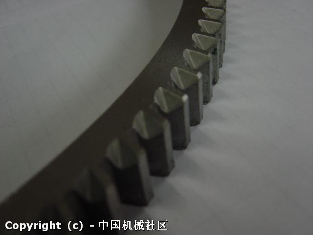

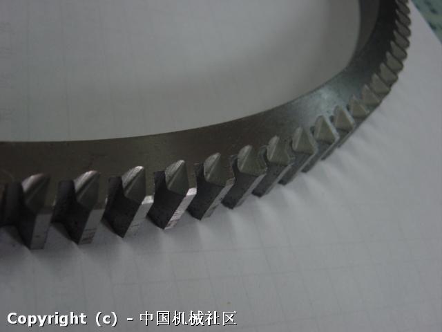

我从事汽车发动机配件加工近10余年,前些日子,我公司接到一份订货加工柴油发动机用的飞轮齿圈,某中齿端倒角如图所示,目前我公司采用的设备是Y3150E,不知滚刀设计上有什么要点,请哪位大虾指点一二。

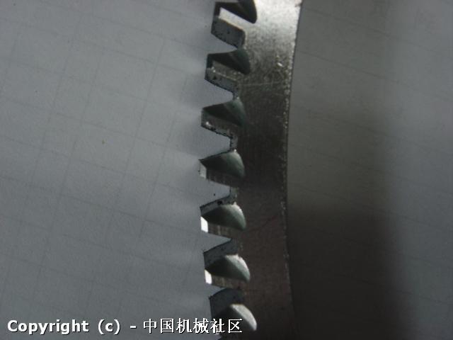

楼主的照片我好像看过,我们公司前几天接到客户的投诉。
$ O; m( v( r5 ~1 a' V/ [2 G  X也是由于这个齿圈端面倒角的问题(倒角后有残留)% D( m/ j) V2 t+ d! z3 G
你们出现的式什么问题。
发表于 2007-12-27 20:55:16 | 显示全部楼层
你好,请问你们用的是一次加工成型还是分两道加工的?

我们用的是倒面铣刀,6 h2 C! b: d! f$ D% S
只不过把刀片设计成了凹弧形状。: ]' t) e* U  W
但是提供给客户后效果部怎么好。

这类倒角很简单的,和滚刀没有关系,有专门的倒角刀
发表于 2010-1-12 23:32:22 | 显示全部楼层
我公司是两道工序加工的,滚齿---倒角。
