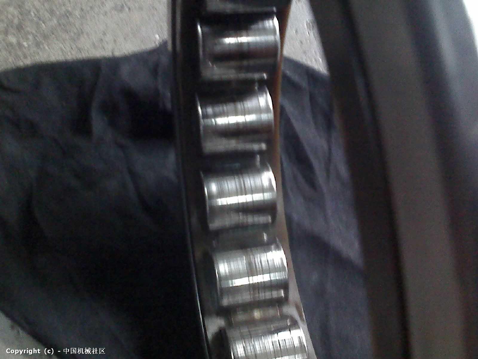

<>我厂的一台高压电机,220KW,6KV,1500转,用的是SKF的轴承,NU224,今天打开发现轴承成这样了!</P>
<>以前状态监测也没发现什么明显的问题!</P>

看得不是很清楚,是环状划痕吗?
可能是润滑问题.

一般是润滑问题!抛开轴承是假的这种可能,应认真检查工作中轴承部位是否温度过高(不要过分相信红外线测温仪)。

楼主可以说的具体点吗?工况如何?润滑状况如何?日常保养状况?

像是缺少润滑有赃物进入

像是轴承缺油造成的磨损

轴承润滑良好,温度,振动都没明显的问题,
我开始怀疑是进了异物,但轴承的内圈没有发现伤痕!

继续用,问题应该不大~~~~多观察,保证好润滑,再用几年也坏不了

可能是磨粒磨损,工作环境密封条件和润滑介质等原因。

换一个
不能凑合
