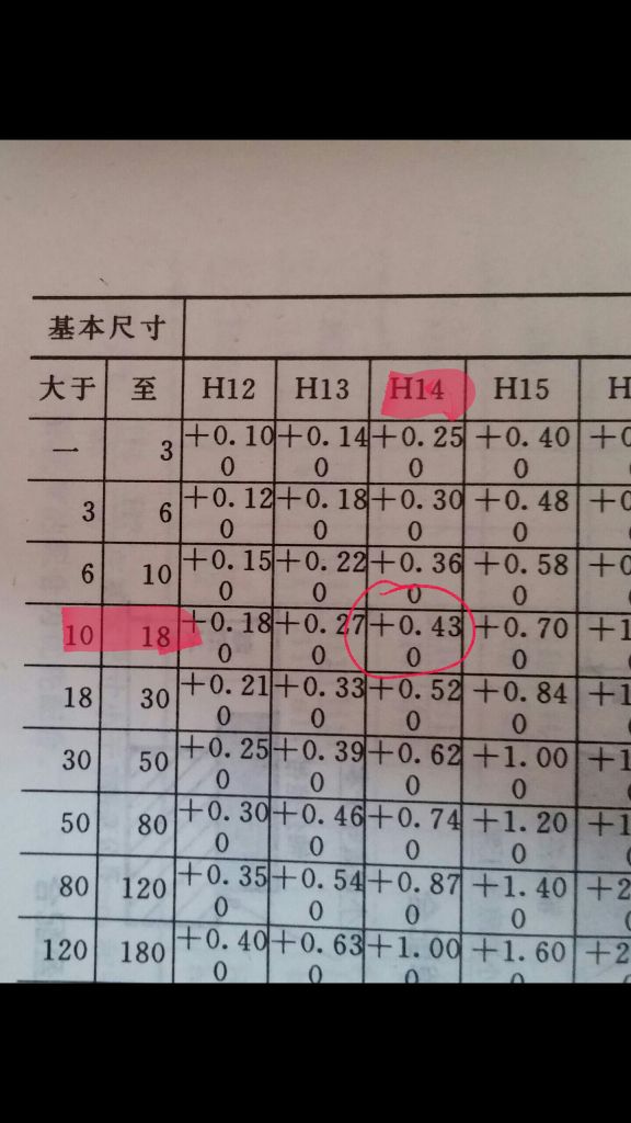

求助:键槽长度选多长合适?
发表于 2008-6-1 19:10:12 | 显示全部楼层
你说的估计是不知道在轴上键槽应该有多长
我是根据链轮等轮毂长度来确定
尽量长一点,键又不值钱
应该是φ45的轴
发表于 2008-6-2 16:50:32 | 显示全部楼层
键槽14 H14即可
发表于 2008-6-5 11:48:56 | 显示全部楼层
键槽长度和键一样长,
发表于 2016-3-16 10:21:45 | 显示全部楼层
平键的槽长偏差用H14
在规格表上只看到一句这样的话
发表于 2016-3-16 14:45:22 | 显示全部楼层
不知道是不是这个意思,请懂的人鉴定下。
发表于 2018-7-27 08:27:38 | 显示全部楼层
哎,楼上的都在胡扯。虽然说得对,但完全解决不了楼主的问题。一般的普通设计,槽长比键长大三分之一左右即可,如果载荷和扭矩要求很高,需要计算的话。那就要斟酌一下。具体怎么选我也没标准,轮毂设计的时候,有些人都按轮毂厚度来加工键槽宽度。轴上键和槽等长度看配合,反正我不建议这样设计。
