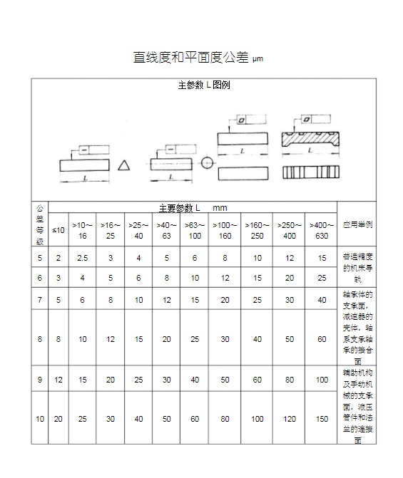

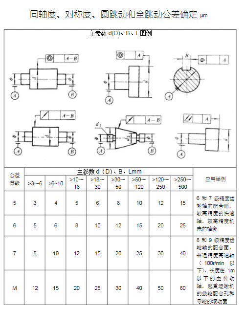

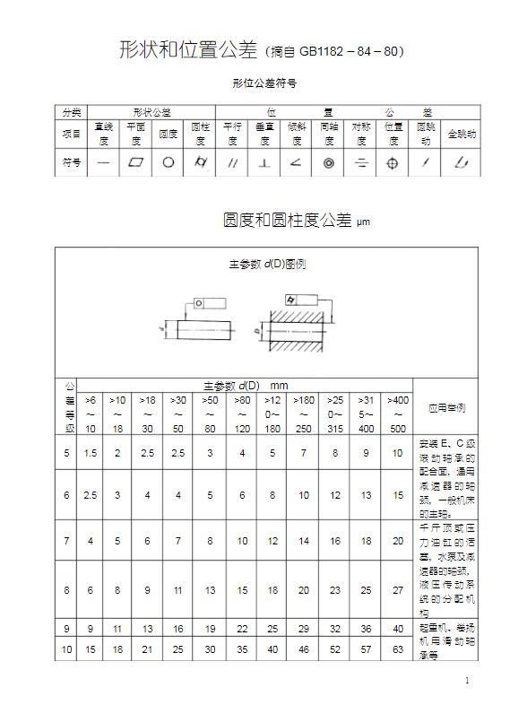

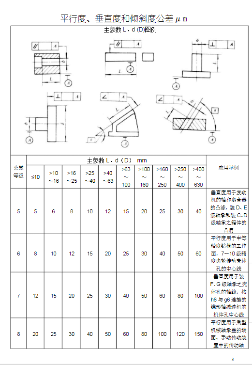

形状和位置公差(摘自GB1182-84-80)
发表于 2017-9-30 17:09:25 | 显示全部楼层 |阅读模式
QQ图片20170930170346.png QQ图片20170930170408.png QQ图片20170930170453.png QQ图片20170930170232.png
