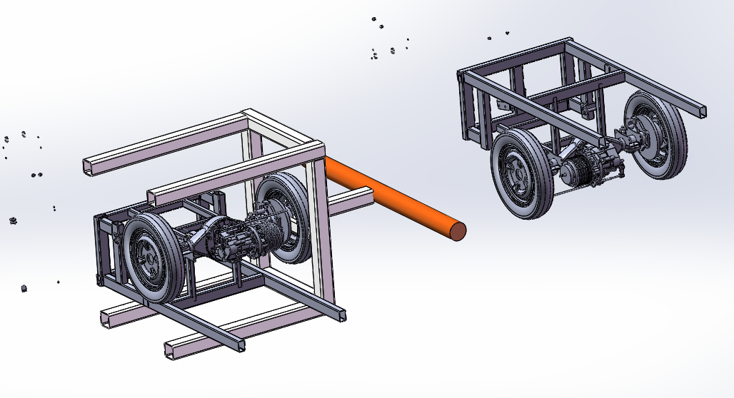

       如图(反装状态),将电动三轮车后车架底盘(包括安装好的轮胎等部分)围绕黄色的轴侧向旋转180度,使车架底盘正装,求这个翻转机构的设计,哪位机械设计大神,给个思路,小弟再次谢谢了,这只是我的一种思路,可以任意设计,只要能达到要求即可

发表于 2017-9-29 09:05:27 | 显示全部楼层
转动轴在旁边会不会占用空间大了点,看看有么有方法转动轴在中间,坐等其他好的想法
发表于 2017-9-29 09:13:24 | 显示全部楼层
参考水泥搅拌车或垃圾车倾倒,做个大的圆形轨道,链条带动
发表于 2017-9-29 09:15:59 | 显示全部楼层
可以考虑一下四杆机构
发表于 2017-9-29 09:54:01 | 显示全部楼层
翻转的条件是什么?手动、液压、气动、电动?主要是你的设计意图不了解
 楼主| 发表于 2017-9-29 09:56:02 | 显示全部楼层
除了手动,其他都可以的,只要能达到要求,都可以哈

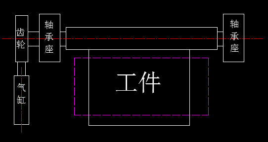

用气缸带动齿条齿轮达到翻转的目的。供参考。
需要刹车,避免断气危险; 可以不要轴。  详情 回复 发表于 2017-10-8 13:12
我感觉还是电机减速机带动好一点  发表于 2017-9-30 11:39
他这个应该蛮重的,气缸估计带不动旋转  发表于 2017-9-29 11:20
发表于 2017-9-29 11:05:28 | 显示全部楼层
可以参考的机构很多。
发表于 2017-9-29 11:23:52 | 显示全部楼层
可参考垃圾车倾倒加气缸或翻斗车结构
发表于 2017-9-29 11:31:26 | 显示全部楼层
个人感觉完全可以利用车轴,不论用机构抬升车轮还是降下车架支持部件,然后使车架绕车轴转180度,后者的话可能更利于移到下一工位,完成下道工序
