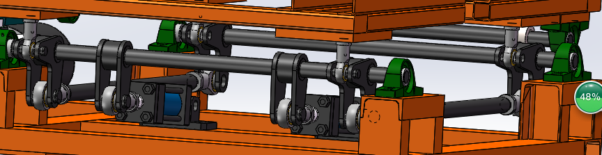

求赐招:同步顶升送料机构

凸轮机构,希望能够帮到你

请问上面的台板底下用4个关节轴承实际生产出来 有晃动吗?  平稳性怎么样
发表于 2017-9-30 07:44:10 | 显示全部楼层
同步提升,基本不会有晃动,这个是用来提升空调室外机的,不过这个提升的高度较小
