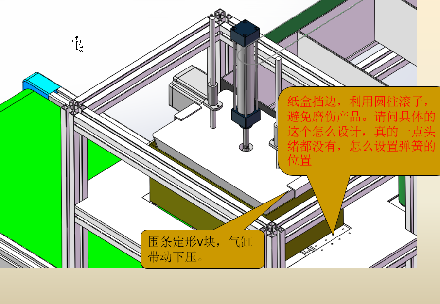

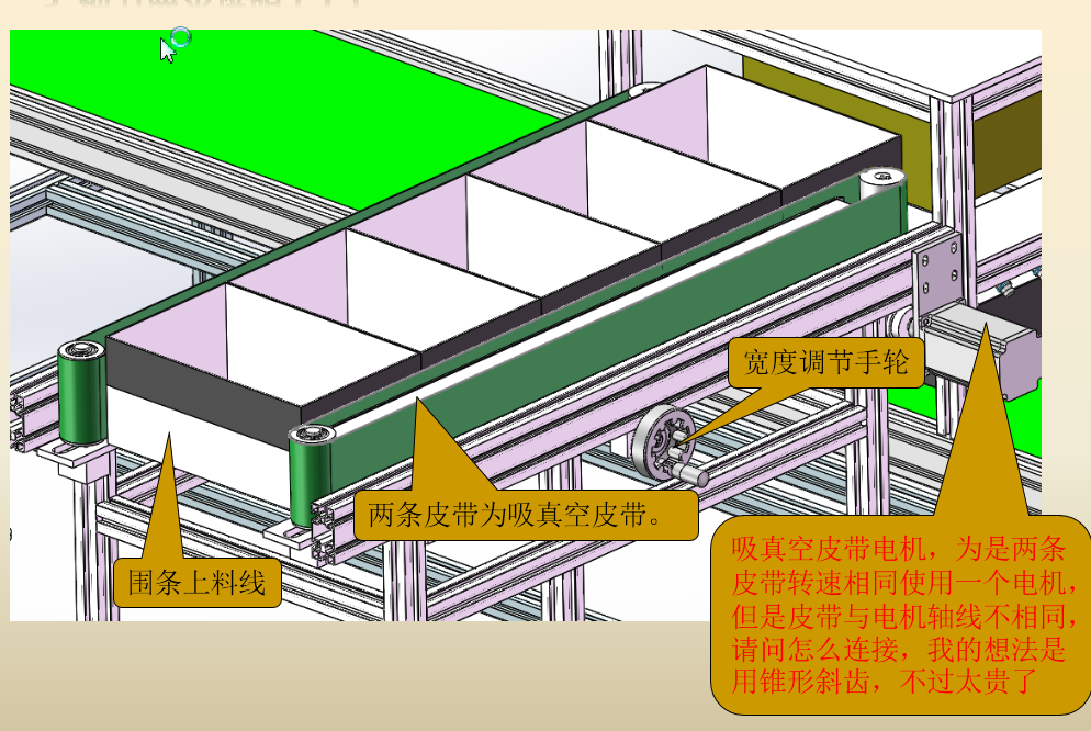

问题在图片里,请坛里的家人给予帮助,着急啊,画的一个星期,也没画出来,在线等着呢,方案在附加,请帮助一下,谢谢了

同步带可以90度交叉传动,不知道你这里适用不?
发表于 2017-9-23 17:25:20 | 显示全部楼层
用个锥齿换向器能花多少钱?
好点的不过几百块,
运用万能的某宝,这算啥难事?
重点是宽度可以调节。  发表于 2017-9-24 14:28

一个是锥形齿轮,算上齿轮轴承座,其实也没多少钱。即使用米思米的。也没多少钱。但是加工调试麻烦。
你这个间距还要调节,所以可能需要套管。就是锥齿轮组在同轴上滑动,调节的时候滑动,这个结构就有点复杂。
所以,我觉得还是一个皮带一个电机吧。你看那些开箱机,都是两边各一个电机。
