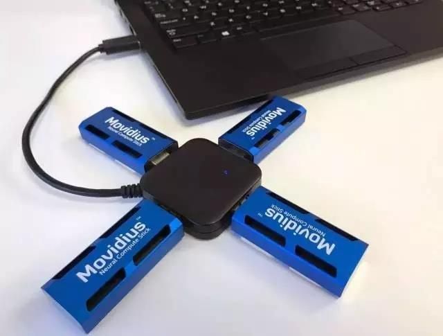

     一、Movidius™神经计算棒是什么?
    Movidius™神经计算棒是世界上首个基于USB模式的深度学习推理工具和独立的人工智能加速器,可以用它来做样机、调试并且验证、部署AI网络。基于低功耗及USB接口,它可以很轻松地被应用到各个行业,对于开发者来说使用也很方便,出差时可以直接放进你的上衣口袋。
    当下热门的人工智能设备,如安全摄像头、VR、无人机、智能家居等等,都需要实时的图象处理、机器视觉和人工智能,并且需要在很低的功率之下运行。而Movidius™神经计算棒内置的Myriad 2 VPU提供了强大且高效的性能,以便在设备上直接运行实时深度神经网络(DNN),这使得各种人工智能应用都能离线部署,这也是英特尔丰富的软件和硬件解决方案的一部分,是解决AI数据洪流所带来的挑战的利器。
     二、Movidius™神经计算棒有哪些特性?
     Movidius™神经计算棒的特性包括:可以支持深度神经网络,可以做样机调试和部署。它也可以把深度神经网络部署在设备上运行,换句话说你可以在不联网、不用云的前提下,实时执行推理或者物体鉴别、图像鉴别,或者是每帧视频的鉴别,甚至可以在同一个平台上使用多个神经计算棒,让你的应用在神经计算棒上实现,达到扩展性。所有这些都是通过USB实现,不需要任何外部的支持。
     三、Movidius™神经计算棒兼容性如何?
     Movidius™神经计算棒目前可以支持Ubuntu 16.04操作系统,但是它并不仅仅是一个硬件设备,作为一个良好的开发工具,要有很好的软件支持,英特尔也为此做出了诸多努力,提供了一系列包括API在内的开发者工具包进行支持。
