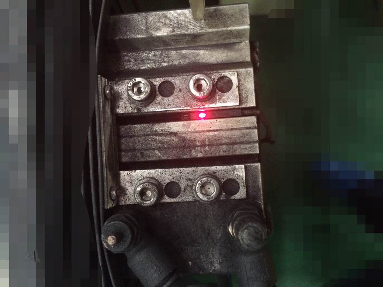

由于小弟对气动传动不是很懂,请教一下这是什么原气件,做什么用的

磁性传感器,检测气缸动作位置的

0 T/ z2 j* N% D不懂是什么气缸,就是夹持的4 e: m7 r: P) u: b4 J& {7 @

那你这是手指气缸5 d- Z: K# p; L6 D7 R8 W

那两根管,是进气,出气的,3 K8 b! p! B- {# r- Y5 m$ c" i& k5 n- `
进气,推动手柄,出气复位,用PLC控制信号的0 ~; d: w: D" v/ {

看图应该是小型的双导杆气缸,大概缸径25-50之间,行程不会超过50,那个发光的就是一个磁性开关(传感器),说明气缸是带磁环的

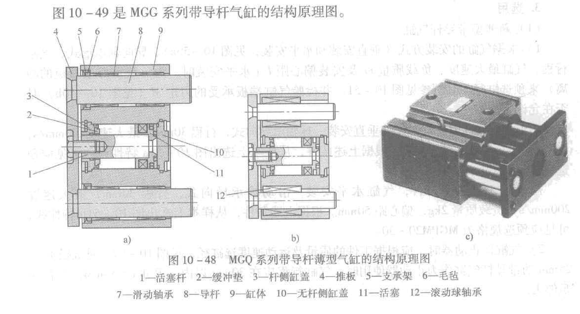

有没有什么原理图片呢,指教一下  发表于 2017-9-13 15:23
活塞带磁环。  发表于 2017-9-13 14:03

薄型气缸,只不过对图片中的安装方式感到惶恐。

0 H# a! O6 c- q- C/ |/ }" `7 F$ h对,就是活塞带磁环,我们一般都是跟供应商说把气缸配个磁环

刚找到的结构图片
