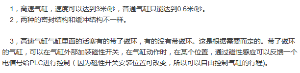

换高速汽缸可以的,速度不是问题,max.=3m/s
尽管高速钢有长距离气缓冲,但是要配合2对油压缓冲使用的,不会有问题的。满足需要就好,也不是说一定要调到最大速度的  发表于 2017-9-15 16:40
