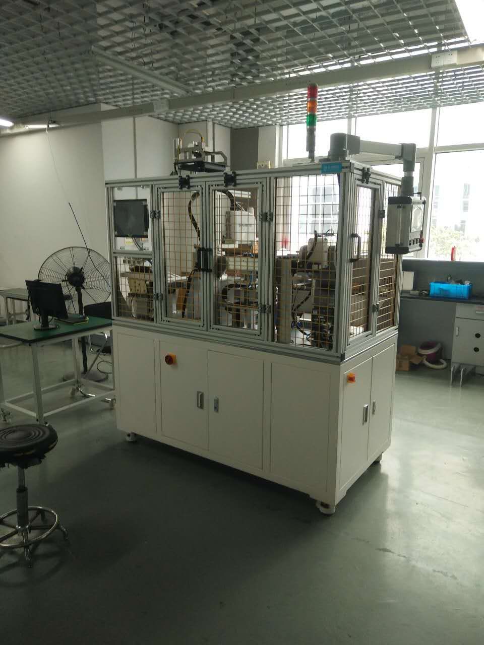

最近刚设计的一台自动注塑设备,双机器人全自动作业。具体功能有预埋件钢片的自动供料,自动植入,产品注塑完成后自动取出,放置料头,产品CARRY部分自动折断,分穴放置产品。

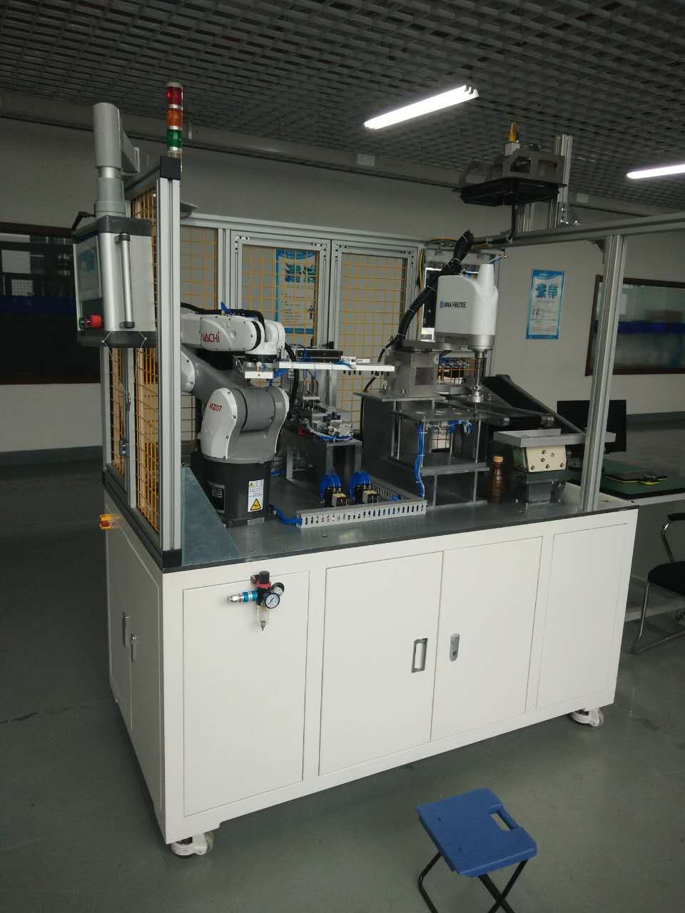

再发一个之前设计的。是机器人配合振动盘的全自动作业设备。

摆动控制臂是有标准件么?铝型材和塑料角接器?
谢谢!
那个悬臂箱子是自己出图订做的。当然角座和支杆是标准件可以选的。不同的厂家规格不同。箱体和安装尺寸需要出图给他们的。  发表于 2017-9-12 02:40
