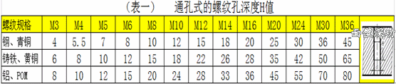

      1、螺纹丝孔用的底孔为通孔时,螺纹丝孔部分的深度。按表一进行尺寸标注。

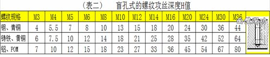

      2、螺纹丝孔用的底孔为盲孔时,螺纹丝孔部分的深度。按表二进行尺寸标注。

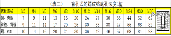

      3、螺纹丝孔用的底孔为通孔为盲孔时,螺纹丝孔用的底孔深度。按表三进行尺寸标注。特别说明:在没有明确出图要求时,这条所指的L值尺寸,只供作图用,而不需要进行标注。

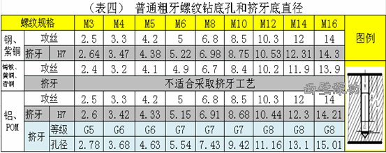

      4、无论螺纹丝孔用的底孔为通孔还是盲孔,螺纹丝孔用的底孔直径都是相同的。但是,由于内孔螺纹的挤压成型工艺的推广应用,尤其在铝合金材料方面应用非常广泛。这里列举了螺纹攻丝和挤牙二种不同的工艺,其底孔大小对照,具体按表四进行尺寸标注。
      5、特别说明:
      (1)在没有明确出图要求时,表三和表四所指的L、d1值尺寸,只供作图用,而不需要进行标注;
      (2)有时用合金钻头钻孔时,钻头直径可比表格相应孔径放大3%左右;
      (3)挤牙以7H螺纹为例,如果是6H钻孔直径可比表格相应减小2%左右。对于铝合金挤牙还增加了常用的G级螺纹用孔径;
      (4)挤牙工艺时,底孔的表面粗糙度并非越高越好,通常保持在Ra3.2-6.3;
      (5)对于尼龙、木材、塑胶甚至包括铝材,我们常常会发现直接在上面攻螺纹容易发生“烂牙”的现象。对于这种场合的设计,建议采用螺纹自攻的方法,简单地说就是利用材料的塑性变形来形成牙型。
