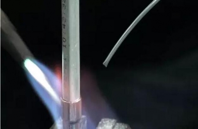

最近项目接到一个汽车发动机水冷管的产品,里面有一段是铜管的对接焊接,壁厚很薄,只有几十丝,整个厂区没有一个焊工能搞定,没办法出差去广州分公司,一个技术部长亲自拿起工具上场,半天的功夫完成打样。。。
经过一个多星期的折腾,终于给搞定了,为此本人专门做了DFMEA,并把这么天的所见所闻记录成文,分享给社友们,希望以后有同类型产品的情况下,能少走一些弯路。。

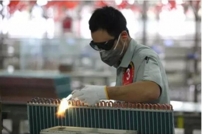

3、焊接操作
6 E3 p) ^" x# S1 B6 h$ w3 ^2 ]# s/ A对焊接不同的材料,不同的管径时所需的焊枪大小和火焰温度的高低有所不同,焊接时火焰的大小可通过两个针形阀进行控制调整,火焰的调整时根据氧、乙炔气体体积比例不同可分为炭化焰、中性焰和氧化焰三种。
7 S0 d* F( N) s" x. [% ]9 ~+ D

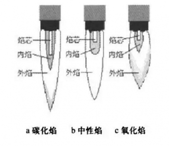

3.1 火焰的种类及特点
+ e8 o/ O) F& [- o5 B% Y
* _9 W0 N( E$ |% T2 P
3.1.1炭化焰
) Z& O1 t3 Z1 \% [9 x其特点是氧气与乙炔气的体积比小于1,略缺氧,易将炭粒带入金属而影响焊料流动,冒黑烟,温度约为2700左右,可用于对管道的烘烤等。: h9 w) l8 w7 G7 M* l5 L9 q
* B( i' D! q( v/ k8 C6 ?# [
3.1.2中性焰
2 a' {% |: z. n1 l其特点是焰芯的尺寸取决于燃烧气体的成份、耗量和流速,焊炬喷嘴孔直径决定了火焰焰心的直径,而混合气的流速,则决定了焰芯的长度,中性焰的火焰分3层,焰芯呈尖锥形,色白而明亮,内焰为蓝白色,外焰由里向外逐渐由淡紫色变成为橙色和蓝色,温度约为3000~3500℃左右,氧气与乙炔气的体积之比为1:1.2 制冷空调的管件焊接多使用中性焰。
5 m" J' \+ l4 O" {* l7 R5 X4 m' T$ @# j- G# B
3.1.3氧化焰
- H+ S6 ~: w0 c1 Z% A/ E( H0 k其特点是是焰芯是圆锥形,长度明显地缩短,轮廓也不清晰,颜色暗淡,外焰也缩短了,火焰是蓝色,火焰燃烧时伴有响声,响声大小取决于氧气压力,氧化焰的温度高于中性焰,适用于黄铜的管件焊接。火焰的性质是根据被焊金属种类及其性质来选择的,应注意科学地选择使用。7 k5 I. _8 Z$ r/ }0 A% h
- h! w9 Q6 q) X

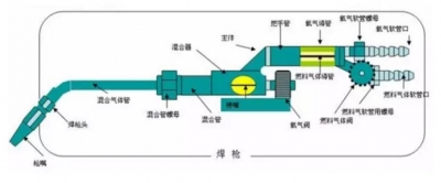

3.2 火焰的调节
% N- S# @7 H8 P2 E$ @) P9 G
; S  E9 |7 @( n
点燃前先按操作规程分别开启氧气瓶和乙炔气瓶的阀门,使低压氧气表指示在0.2~0.5Mpa左右,乙炔气的氧气表指示在0.05Mpa左右。然后微开焊枪的氧气阀。再微开焊枪上的乙炔气阀,同事,从焊嘴的后面迅速点火。切不可在焊嘴正面点火,以免喷火烧手。点燃后即可调节,两阀的调节就是调节氧气与乙炔气浸入焊枪混合气的比例,从而得到不同的火焰。
6 p  Y( R. J* ?, X- O0 [; \
$ b+ P1 n- p1 V" g8 c
3.3 焊接

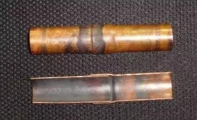

3.3.1.10 铜管接头与铜管插入深度及间隙见表。(插入深度约等于管径)
, L1 R4 l/ \' G

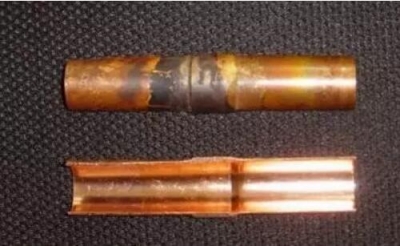

3.3.2保护
# x/ t+ w: |9 w+ M2 Z7 t
  d6 o) L# x- t8 i& v1 v6 m2 l3 x
上图为没有充氮保护
9 z% J' P/ L8 _
  m1 n1 k8 T  B1 h4 A& H* \9 H5 E
上图为充氮气保护保护
" r' q7 A6 d+ z4 ^; H# \0 ]& m

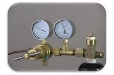

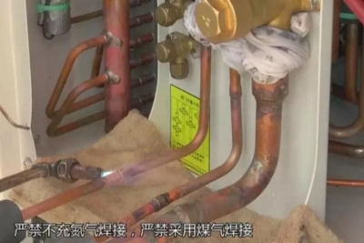

3.3.2.1 焊接时应在被焊管里通低速氮气,防止氧化。
2 b1 A  K& h+ m1 V
3.3.2.2 乙炔气应通过无氧化焊接发生器,防止焊接物件外表面氧化。
1 \  r, f# w( L

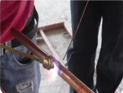

3.3.3焊接
% `2 m# D5 G3 @* l: W, @
9 W; e3 N3 M2 n9 A8 S, u$ L2 ]0 R

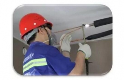

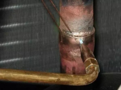

3.3.3.1 焊接时,必须对被焊件进行预热。将火焰烤热铜管焊接处,当铜管受热至紫红色时,移开火焰后将焊料靠在焊口处,使焊料熔化后流入焊接的铜件中,受热后的温度可通过颜色来反映温度的高低,暗红色:600摄氏度左右;深红色:700摄氏度左右;橘红色:1000摄氏度左右。
& P4 X7 x' {1 C
3.3.3.2 焊接时,气焊火焰不得直接加热焊条。
# G, _7 _0 ^+ J% s# L
3.3.3.3 对于高温条件下易变形,损坏的部件应采取相应保护措施。如角阀、蒸发器,冷凝器等要用湿纱布包扎接口后再进行焊接,对于电磁阀、膨胀阀、液镜、四通阀,能拆开的一定要拆开后焊接,不能拆的同样采取以上措施。
: N! K# J$ L2 D, j  h& Y/ b
3.3.3.4 焊接时,在焊完后将铜管进行退火时,退火温度不低于300摄氏度。
9 H1 A1 a0 g  M: [4 a3 F6 h1 M
3.3.3.5 焊接完毕后,冷却,用干燥氮气清理管内氧化物和焊渣。
9 p  L* X: D& G$ ]7 Y1 p

铜管焊接,薄不是关键,焊丝,助焊剂(焊膏),温度,N2保护,先涂焊膏,预热,火焰要均匀,然后送焊丝,N2保护
